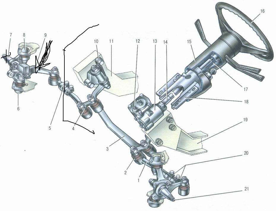

добрый вечер .в общем проблема такая ,появился стук с права ;обнаружилось следующее что повортный кулак гуляет мм 4 вместе со cтупицей отдельно от поворотного рычага . с чего начать?и как должно быть.
7 гуляет отдельно 9

Непрочитанное сообщение JET » Ср янв 11, 2012 17:17:44
707
Подтянуть или заменить 4 болта крепления поворотного кулака к оси ступицы.

JET писал(а):А мож это ступичный подшипник распустился иль разбило его?
ступичный заменён. а на поворотном как бы выработка под черепахой

Непрочитанное сообщение 707 » Ср янв 25, 2012 18:10:12
JET писал(а): 707
так и есть разобрался все подтянул,видимо когда яму поймал тогда и отошло :wacko:
это было передним правым
