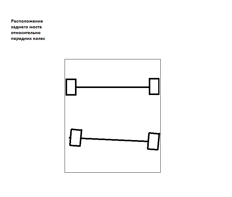

проблема с задним мостом
Непрочитанное сообщение Travol » Сб янв 12, 2013 15:12:34
недавно купил ваз 2105
как оказалось позже, что задний мост стоит криво и из за этого он подруливает (прямо как 4ws) и машину ведет влево.
как мне сказали, это куча геморроя продавай срочно. Машина была бита в зад и скорее всего накосячили с геометрией кузова
как это можно исправить и дорого ли это будет стоить?

сам раньше на сто подрабатывал, и мужики как своему ее немного подшаманили. сначала думали на тяги рулевые (то что вело ее влево) в итоге поменяли и мне сказали, что проблема с расположением моста, он стоит криво, получается левое заднее колесо смещено вперед и немного во внутрь. как мне сказали дело не в тягах, надо искать толкового кузовщика

это и не тяги скорей всего а "солдатик" (кронштейн тяги панара) погнулся по причине удара в зад

премного благодарен, теперь осталось найти толкового жестянщика, который реально поможет, а не усугубит ситуацию)
ну а по деньгам это вообще много выйдет?
(понимаю, что цены везде разные) например переварка этого кронштейна, если метал в порядке, будет стоить дороже чем переварка порогов?

Если кронштейн панары крепкий,его не надо переваривать.Достаточно удлиннить-укоротить тягу.

zombie177rus писал(а):Если кронштейн панары крепкий,его не надо переваривать.Достаточно удлиннить-укоротить тягу.
даже если сам кронштейн стоит криво?

Вот, попробовал немного прояснить ситуацию, о том как сейчас стоит мост.
все схематично, но суть, я думаю, ясна)
