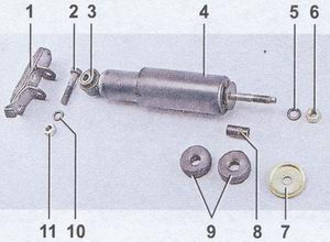

вот такой вопрос возник.при разборе верхнего крепления переднего правого амморта было обнаружено надрыв верхней резиновой втулки.и,что странно,небыло металлической втулки,которая судя по описанию,должна быть.это так на ВАЗе экономят что-ли?получается,что весь верхний крепеж держится на гайке и верхней прижимной тарельчатой шайбе?а ведь шток амморта довольно свободно ходит в отверстии этой резиновой втулки.и еще сказали,что эта,несуществующая у меня втулка должна быть разрезная...жду ваших мнений :yes: :)
втулка под номером 8...

Посмотри внимательно, втулка часто прикипает к штоку.
Если нету, то ставить и бублики (резинки ) под замену.
Кстати, шток и со втулкой болтается в отверстии. Втулка похоже для того, чтобы бублики не пережать.

JET писал(а): Втулка похоже для того, чтобы бублики не пережать
скорее
JET писал(а):Если нету, то ставить и бублики (резинки ) под замену.
завтра на рынке втулки поищу.бублик верхний понятно,что под замену.нижний вроде целый.з.ы.а я грешил на верхние сайленты,но когда пролил силиконовым спреем бублики,то стук исчез,а остался звук(скрип) резины...

Бублики лучше оба заменить, один то ведь уже просаженый.

JET писал(а): один то ведь уже просаженый.
та да.тем более есть запас :)
