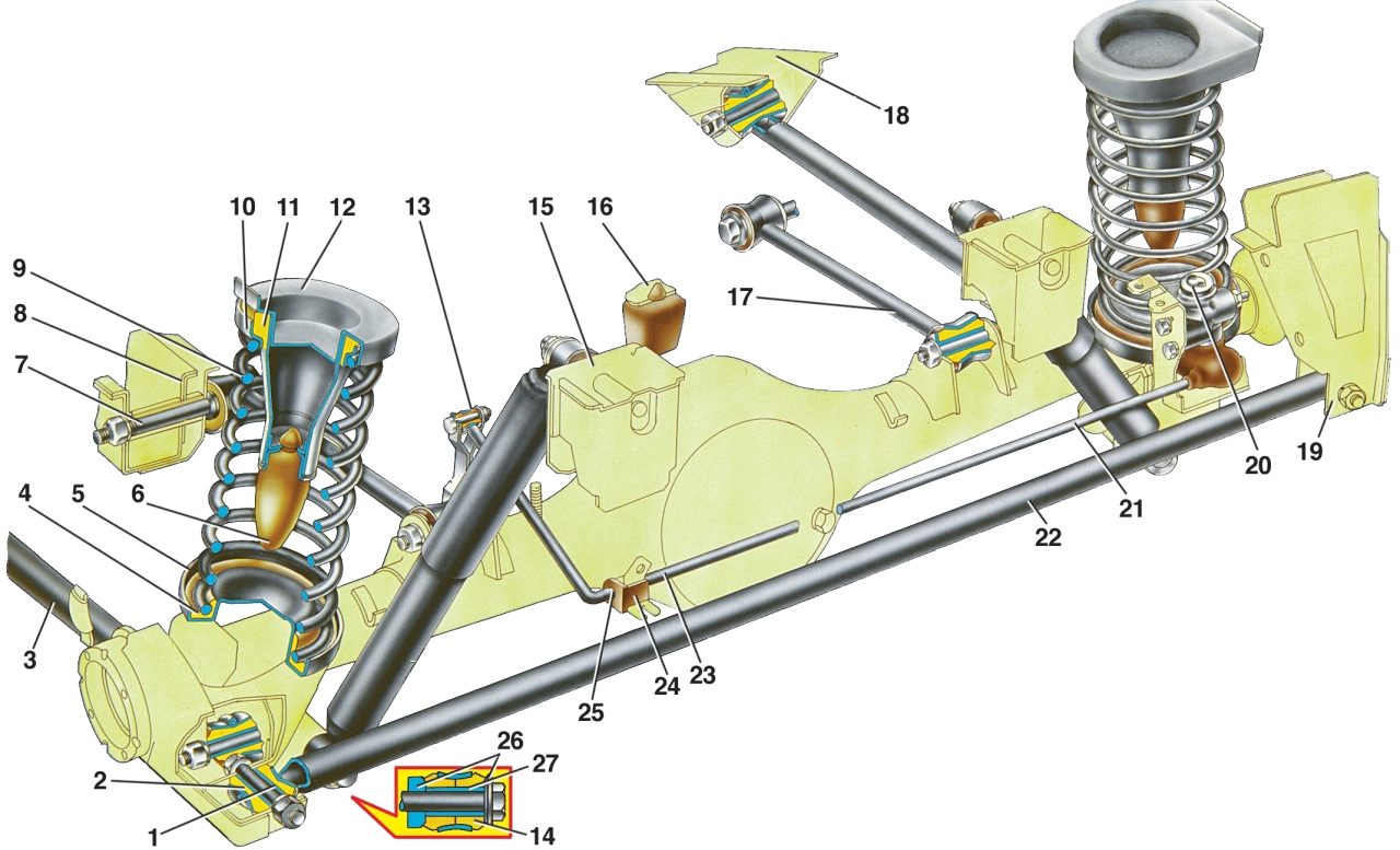

Уже весь мозг вынес с етим коварным стуком! Если стоя на месте слегка качать левый зад, то слышны глухие стучки, и чем сильнее качать вверх-вниз то сильнее стучит! Так же и на ходу, чем глубже и острее ухаб или кочка, или ямка тем сильнее стук! Поставил перед етим горе Куябу, завтра сниму и проеду без него
и отпишусь. Хотя писал уже что стука небыло без амика, но проверю еще!
Еще протягивал сегодня кронштейн крепления нижней продольной штанги под №18 и оторвал одну шпильку
кто в курсе как там ее реанимировать
Походу высверливать...но куда я попаду, в салон

Еще протягивал сегодня кронштейн крепления нижней продольной штанги под №18 и оторвал одну шпилькукто в курсе как там ее реанимировать
я так понял ты от кузова (4 болта) отломил , если сверлить, попадеш под сиденье пассажиру заднему (обварить наверное потом, это к кузовщикам , они то в курсе

да полез так как не знаю уже куда лезть что бы избавится от стукасерго писал(а):Нахрена ты к ней полез тянуть))) ездила не уж та ты люфт почуял?
серго писал(а):я так понял ты от кузова (4 болта) отломил
дойдут руки, посмотримсерго писал(а):если сверлить, попадеш под сиденье пассажиру заднему
так у меня и есть масло! KYB Premium ето масляный, аналог стоковых как заявляет официальный источник.серго писал(а):На счет коябы , я такдумаю газо-масло - вообще рекомендуется на классику тока масло

что ето за балка, примерно представляю, но может не то, увидеть бы куда смотреть)mik58 писал(а):стоит снять заднее сидение и посмотреть на балку под ним на предмет трещин

Снял Куб и поставил старий СААЗ, стука почти не стало, но все же иногда стучит но намного реже, думаю СААз побрякивает тожеbyran писал(а): Поставил перед етим горе Куябу, завтра сниму и проеду без него

продольный лонжерон или траверса, даж не знаю как назвать)) к чему это крепление тяги прикручивается корочеbyran писал(а):что ето за балка, примерно представляю, но может не то, увидеть бы куда смотреть)mik58 писал(а):стоит снять заднее сидение и посмотреть на балку под ним на предмет трещин

может продольная тяга, та что под номером 22? она крепится к чулку и "солдатику" №19, там все в порядке! Да и как объяснить что поменяв аморт стучать стало режесерго писал(а):продольный лонжерон или траверса, даж не знаю как назвать)) к чему это крепление тяги прикручивается короче
