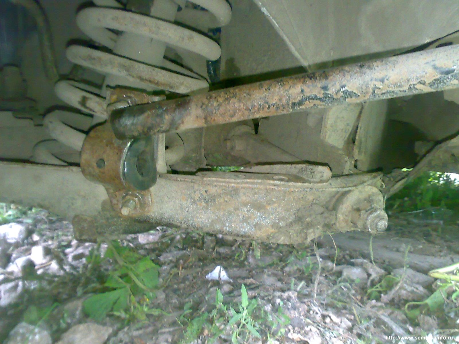

Непрочитанное сообщение vvolf » Пт июн 15, 2012 15:10:20
вот фотки
Re: Проблема со стабилизатором
Непрочитанное сообщение рустем » Пт июн 15, 2012 15:12:35
Мне кажется или нет...Балка лопнула
Непрочитанное сообщение четвёрковод » Пт июн 15, 2012 18:08:42
рустем писал(а):Мне кажется или нет...Балка лопнула
Нет, не кажется, так оно и есть.
Более того я вижу что и болт крепления балки, ближайший к переду, изогнут.

vvolf писал(а):Тупо из подушки вылазиет, подушка и скоба остаются на месте
Походу ТУПО не из подушки вылазиет,а просто ТУПО балка лопнула в месте крепления нижнего рычага,и ТУПО рычаг уезжает в сторону.

Непрочитанное сообщение Fiks 032 » Пт июн 15, 2012 18:37:20
Gena писал(а):,а просто ТУПО балка лопнула в месте крепления нижнего рычага,и ТУПО рычаг уезжает в сторону.
Сто пудов
Неужели ты vvolf не заметил такой поломки у тебя же авто всторону тянет небось караул как .Меняй балку и на развал гони и все будет в порядке

Непрочитанное сообщение D.I.M.A.R. » Пт июн 15, 2012 20:58:36
походу тут (удачно сфоткал)
рычаг уходит в сторону по стрелке
четвёрковод писал(а):Более того я вижу что и болт крепления балки, ближайший к переду, изогнут.
и я вижу
заедь в самое ближайшее сто или к гаражному какому нибудь мастеру. все тебе объяснят
