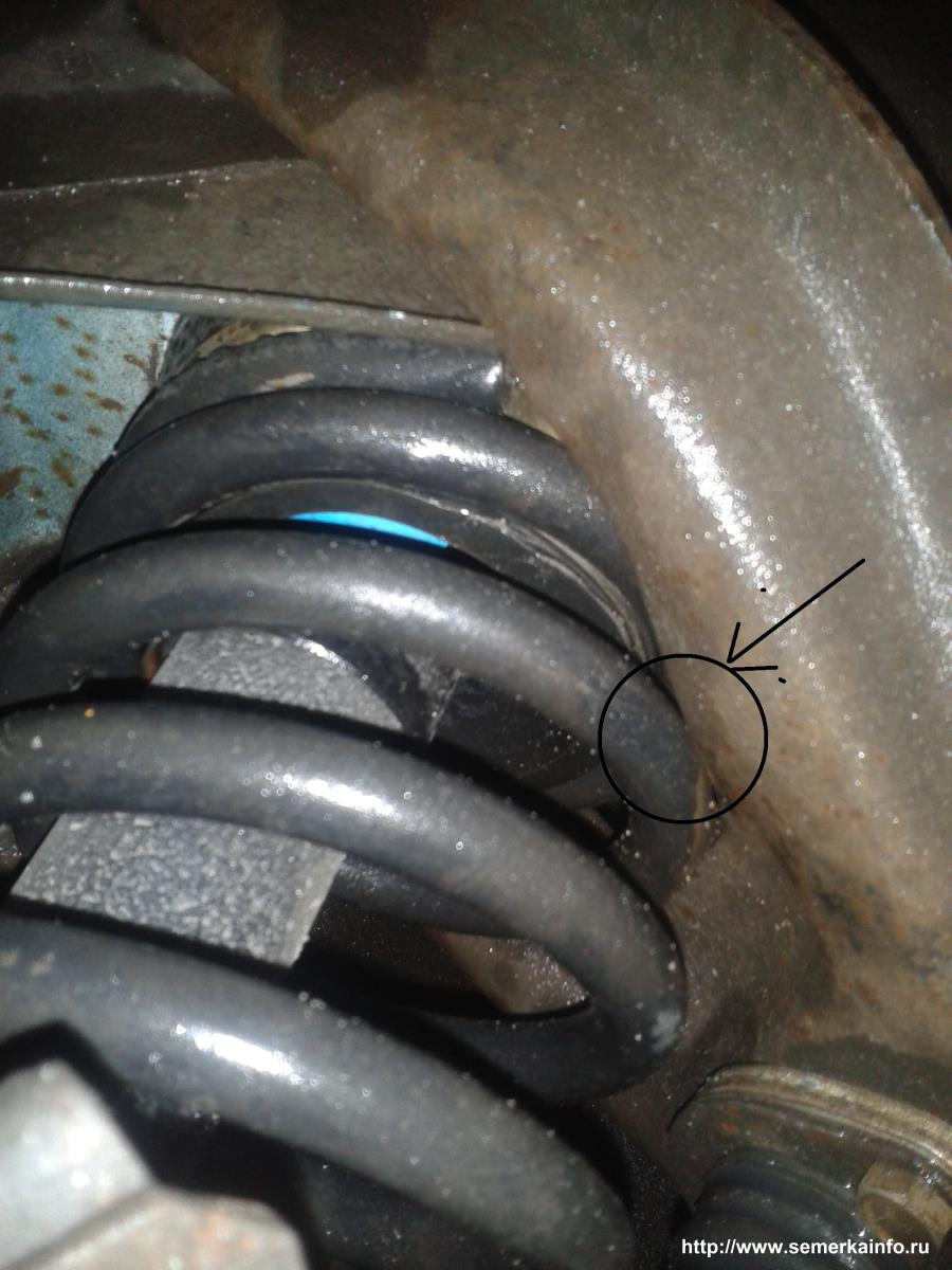

сегодня залез в яму... смотрел, смотрел, ничего понять не могу почему цепляет то??? Купил съемник для пружин передней подвески, такой какой посоветовали и приступил к сжатию пружины.. Что то дернуло меня посмотреть на другую сторону, как там пружина стоит и вижу что там пружина нормально стоит и ничего не цепляет... Так в чем же дело, все еще думаю я??? Присмотревшись к цветным полоскам на пружинах делаю вывод, что по цвету то они отличаются: одна- желтая, которая выгнулась, а вторая-барабанная дробь, зеленая... Что это такое за полоски??? Открываю умную книгу и там черным по белому написано: желтая- длина пружины более 232 мм, а зеленая- меньше 232 мм.. Вопрос "На сколько меньше и больше??" ответа в умной книге не нашел... Завтра поеду покупать зеленую пружину... А ведь покупал сразу 2 новых, правда они были в упаковке, так что в очередной раз понадеялся на продавца... Надеюсь установка зеленой пружины мою проблему решит... :sad:
Вот так изогнулась пружина
Место где цепляет

Непрочитанное сообщение D.I.M.A.R. » Вт июл 17, 2012 20:05:07
doctordc писал(а):желтая- длина пружины более 232 мм, а зеленая- меньше 232 мм..
не совсем правильно.
По длине под нагрузкой 4413 Н (450 кгс) пружины разделяются на две группы: А – длиной больше 232 мм и В – длиной равной или меньше 232 мм.Пружины группы А маркируются желтой краской, а группы В – зеленой на наружной стороне витков.
http://www.autoprospect.ru/vaz/2105-zhi ... veski.html
а проставка стоковая?
стоковая: 2101-2904195-10.
На заводе ставят желтые.
В запчасти поступают и желтые и зеленые, я себе при замене ставил зеленые.

про цвета я вроде верно написал :hmmm:
проставки поставил усиленные, потому что стока не было..
Благодарил (а): 299 раз
Поблагодарили: 624 раза
Re: Передняя пружина цепляет за верхний рычаг..
Непрочитанное сообщение D.I.M.A.R. » Вт июл 17, 2012 20:09:51
doctordc писал(а):про цвета я вроде верно написал
написал что по длине различие, у меня выделено что это длина при конкретном усилии
