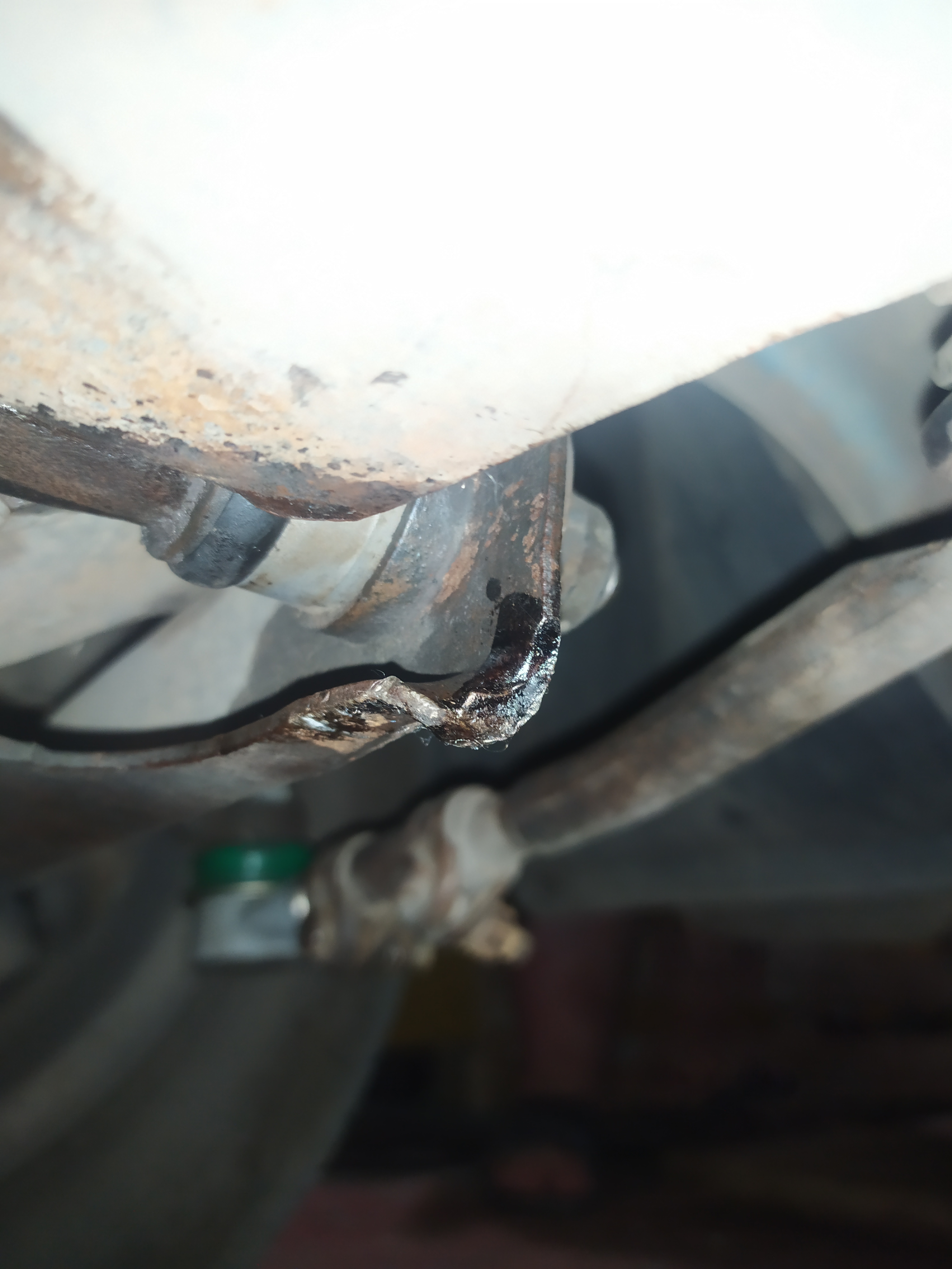

Когда парковался, не заметил яму, плюс у меня была нагружена машина на правую сторону, потому что сидело два пасажира по 150 кг каждый, и вот задел край ямы, так повредился рычаг... Такие повреждения критичны? Стоит его заменить на новый, или ещё походит?

Если повреждение не затронуло посадочное место сайлентблока в рычаге (не нарушило его геометрию), то ищопаходит.

Понял, да так не повезло, я с заменой этих сайлентблоков так мучался, потому что они прикипели, заменил их, сделал развал схождение, и в этот же день повредил рычаг...
