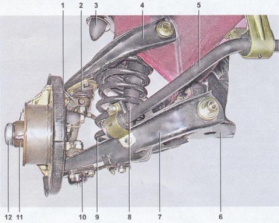

Понимаю что тема наверное уже поднималась , но срочно нужны советы, у меня сломался нижний рычаг и мне нужно его заменить , нужен совет как безопасно снять пружину амортизатора чтобы не убиться!
Может есть какие пособия или типа того
рычаг сломан рядом с цифрой 7 на рисунке

Так сьёмники пружин есть,и в магазине,и самоделок куча.

съемнки для пружины купи, возможно не раз пригодятся! цена вопроса рублей 300!

купить в биби за 350 руб съемник передних пружин на подшипнике оно того стоит

Примерно такие съемники!
съемниками сжимаешь пружину как на фото (для надежности сделай как на фото 1) и снимаешь пружины без опаски!

Как то раз без сьёмников снимали.Снимаешь колесо,тормозной диск опускаешь на брусок.Несколько человек садится на крыло.Один связывает витки пружины сварочными электродами(больше ничего под руками не было).

Alexsus писал(а):поясни принцип действий, а то про такие съемники слышал но не видел их в действии
снимаем аммо
вставляем внутрь пружины две выштамповки
вставляем штырь сверху где аммо крутим и сжимаем

для задних не подайдут, но с задними обычно проблем нет я просто стягиваю проволокой подставив брусок под тормозной барабан, затем ногой давлю на мост и пружина выпадает
тут картинки
http://vazrepair.narod.ru/vaz/2106-zhig ... uzhin.html

А я пользуюсь съемниками фирмы Forсe,очень неплохие,типа таких http://www.amuroil.ru/infusions/goods_p ... d_id=27511

У меня самодельные навроде как у мик78.Только штырь снизу закручивается.Неудобство-яма нужна,или эстакада.Валяются как у Алексуса-один раз попробовал,неудобно-всё время пытаются соскочить.
