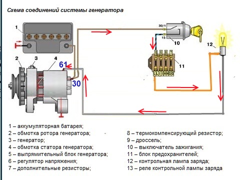

" если генератор 37.3701 вместо генератора Г221А поставить, что переделывать надо?"JET писал(а): Более корректны ответы будут при вопросе " если генератор (модель) вместо генератора (модель) поставить, что переделывать надо?"
- JET

Лови схемы, что не поймешь спрашивай.Shvarzneger писал(а):" если генератор 37.3701 вместо генератора Г221А поставить, что переделывать надо?"

На сколько я понял:
1. Регулятор напряжения выкидываем.
2. С гены Жёлтый провод (по схеме) отцепляем.
3. Реле контрольной лампы заряда выкидываем и на его контакты 86 и 30 вешаем нагрузку вроде лампочки.

Shvarzneger
Правильно почти (кроме пункта 3), только лампочка это не нагрузка, а контроль заряда АКБ, так же через нее идет запитка обмотки возбуждения.
Выражаясь твоими словами, лампочку нужно кидать между 15 и 67 контактами РН. Провод шедший на 67 контакт гены будет от лампочки подавать напругу на 61 контакт гены.
Подключение лампочки придется переделать, т.к. в стоке один контакт её посажен на масу.
Смотри движение токов.
