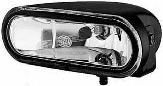

Опять отпишусь: Ездяю уже давно, Гаишникам пофиг есть они у меня нет их, и ночью вкл спецом и днём перед ними ездил, Товарищи, можете смело ставить. Только в процесе эксплуатации я понял, у меня стоят направленного действия, тоисть прямые лучи, а надо ставить с хорошим рассеивателем, тогда будет бомба.
У меня стоят такие:
А надо такие:
