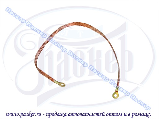

Сообщения: 5506
Поблагодарили: 240 раз
Re: Провод массы
Непрочитанное сообщение Сусанин » Пт дек 30, 2011 19:37:23
такой провод, на клемму акб минус и под дополнительную гайку на впускной коллектор, можно заизолировать
и не забываем про массу на коробке
доп масса
Сообщения: 5506
Re: Провод массы
Непрочитанное сообщение Сусанин » Пт дек 30, 2011 19:37:59
вопрос исчерпан клозЕт)))
