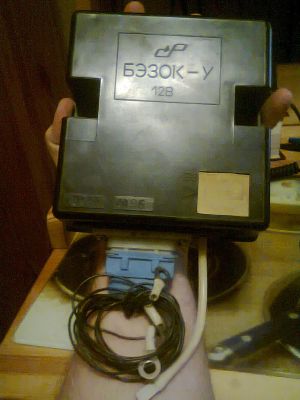

Непрочитанное сообщение Grafin » Пт фев 17, 2012 19:37:38
Знатоки, подскажите пожалкйста!
Вот с такой штукой никто дело не имел?
Как оно подключается? А то прислали без инструкции.. всю голову сломал
