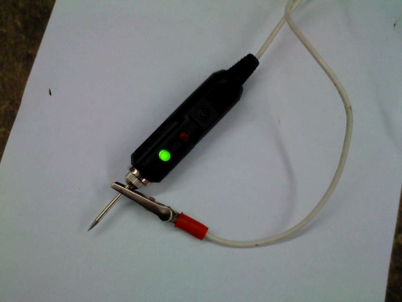

Кстати, вот простенькая контролька, которой я уже сам пользуюсь очень давно. В большинстве случаев помогает обойтись без прибора, а в некоторых даже лучше. Принцип прост, при замыкании загорает зелёный диод и контролька пищит, при появлении плюса на щупе загорает красный диод. И всякие разные вариации, слабо светят диоды - масса плохая-плюс слабый или просто напруга низкая, идеальна для проверки плохих масс под нагрузкой, тЫкаешь в клемму-ухо а там вместо весёлого писка и яркого горения зелёного диода слабо светит красный, сразу всё ясно. Идеальна для установки сигналок, поиска концевиков дверных, даже сигналы генератора, тахометра и форсунки отлично можно увидеть, причём без "просадки" на корпус обычной ламповой контролькой, что в ряде случаев нежелательно. Сигнал датчика скорости видит отлично. Я уж не говорю про проверку предов банальных, здесь контролька видит не только сгорел пред или нет, но и цела ли лампа. Короче, вещь полезная, рекомендую для начинающих электриков и не только! :yes: :thumbsup:

Ребят, меня неправильно поняли, эта контролька продаётся в автомагазинах , стоит у нас в регионе 120 рублёв, тоесть сам я ничего не делал, только провод поменял на подлиньше и "помягче".! :rolleyes:

BORODA писал(а):Ребят, меня неправильно поняли, эта контролька продаётся в автомагазинах , стоит у нас в регионе 120 рублёв, тоесть сам я ничего не делал, только провод поменял на подлиньше и "помягче".! :rolleyes:
ононо че, что то такой приборчик мне на глаза не попадался ни разу, надо будет поискать :)

Molnija6 писал(а):схемку можно в студию позязя
Яндокса нет?
782 тыс. ответов по запросу "пробник автомобильный"
http://cxem.net/avto/electronics/4-58.php
Molnija6 писал(а):что то такой приборчик мне на глаза не попадался ни разу, надо будет поискать
Навалом в магазинах
