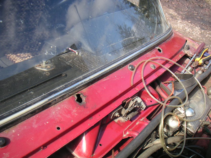

наконец-то, снял сегодня тяги. Нужно определиться, что делать дальше. Как видите, они варенные. То есть, таких не найти (сварки нет). Можно ли привести их в нормальное состояние? больше всего меня беспокоит большой (огромный)люфт самих дворников внутри больших гаек. Или это нормально? И пластмаска там сломана на одной тяге. Снял, потому, что, когда они работали, ходил ходуном подоконник. Может, конечно, из-за того, что одно место крепления тяги к кузову было полностью разбито. Но там я поставлю на клепках заплатку

Я бы посоветовал выкинуть и купить по крайней мере б/у нормальные. Скорее всего из-за неправильной сварки
ни кола писал(а): когда они работали, ходил ходуном подоконник.
Сразу смажь от души и забудешь про них надолго

да где ж я такие б/у куплю ? ((( Эксклюзив....мать его. Англия ((((( А люфт внутри - это нормально? или.. Душа большая, поэтому Солидол Ж, Циатим, Литол - в большом колличестве. Чем лучше для всех погод? Есть немного графитовой -берегу для контактов.
С таким трудом снял. Хочется и сделать, чтобы работало. Без дворников очень тяжело. Уже испытано на трассе ( Вот дырка

ни кола писал(а): Эксклюзив....мать его. Англия (((((
:slap: Ёпр май!!! Повезло. Тогда так. Те пипки, которые торчат наружу, я смазываю ШРБ4 она водой не вымывается, а то что внутри, шарниры, можно чем-нибудь помякше. Я графиткой мазал. Там много не уйдёт, пол чайной ложки, самое большое.

спасибо. Смазка творит чудеса :clap2: :clap2:
