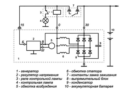

Непрочитанное сообщение Alexsus » Ср авг 08, 2012 18:25:29
Приобретен от Шнивы 80 ампер, крепление подходят от 21214 но там две клеммы и болт, на моем гене болт и одна клемма, за что может отвечать вторая??
Благодарил (а): 299 раз
Поблагодарили: 624 раза
Re: Все вопросы про ГЕНЕРАТОР 2.
Непрочитанное сообщение D.I.M.A.R. » Ср авг 08, 2012 18:33:47
Alexsus писал(а):за что может отвечать вторая??
вторая выход с диодного моста после доп. диодов она не используется, нужна которая с регулятора напряжения.
Все моменты по установке данного генератора обсуждались тут http://www.semerka.info/forum/viewtopic.php?f=14&t=55
Поблагодарили: 1275 раз
Непрочитанное сообщение zombie177rus » Ср авг 08, 2012 19:57:39
Немного не так про 2-й вывод:это фазный вывод(переменка).
Непрочитанное сообщение D.I.M.A.R. » Ср авг 08, 2012 20:39:19
zombie177rus писал(а):Немного не так про 2-й вывод:это фазный вывод(переменка).
а да точно переменка :slap: :i (это я попутал схемы генераторов)
Но смысл почти тот же. W (фазный) на автомобиле не используется, остаётся не подключенным.
Эта схема от ВАЗ 2112 (генератор 80 А)
1 - аккумуляторная батарея 2 - генератор 3 - блок реле и предохранителей (монтажный блок) 4 - выключатель зажигания 5 - комбинация приборов 6 - контрольная лампа разряда аккумуляторной батареи
