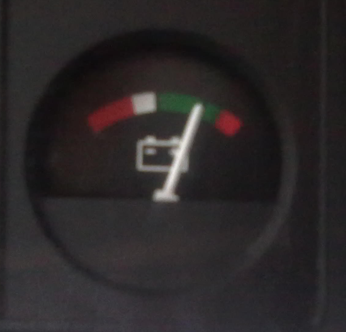

Не нравится поведение стрелки вольтметра, смотрите тут.

Можете подсказать нормальное ли поведение стрелки ( 1 первая фотография без нагрузки, 2 c нагрузкой=печка,ближний свет,обогрев заднего стекла).
