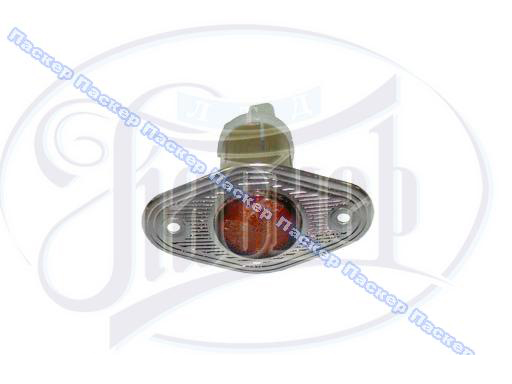

А в 07 , что тоже должно светиться? (плафон на потолке)
У меня в передних дверях 2 концевика , а горит тока красная лампочка в дверях.

vopikan писал(а):так и не понял откудова идут? просунул напрямую, но некрасиво провда видно, есть какой секрте как их просунуть?
Сними боковую обивку под торпедой ну которая около этого концевика кузов закрывает. Там сверзу и снизу под дырке для проводов.
kum13 писал(а):А в 07 , что тоже должно светиться? (плафон на потолке)
слушай сфоткай лампочку а? а то ниразу не видел, только слышал что бывает такое.
А плафоны да должны загораться

у бати такие на шестерке стоят, и самое интересно что концевиков пара, один на красный фонарь, один на салонное освещение, потом помоему оставили по одному на каждую дверь...

И куда этот фонарик ставится и для чего?

Димон на зелёнке писал(а):И куда этот фонарик ставится и для чего?
в торец двери - габарит открытой двери показывать. На 6-ках старых такие видел, а вот новые 7-ки идут без него. Деградация...

NikVE писал(а):в торец двери - габарит открытой двери показывать. На 6-ках старых такие видел, а вот новые 7-ки идут без него. Деградация...
да, и на старых семерках тоже как то видел

на моей есть такиеже!

Только вот красными они не должны быть на мой взгляд. У фур по бокам оранжевые лампочки-габариты.

Димон на зелёнке писал(а):Только вот красными они не должны быть на мой взгляд. У фур по бокам оранжевые лампочки-габариты.
по бокам да, а вот сзади именно габариты фуры, красные...

олежек, на сколько я помню у машины двери сбоку.

двери сбоку, а лампочка при открытой двери сзади))
