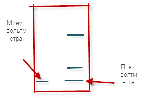

Предохранитель проверил и даже поменял, реле тоже поменял, результата нет. Попробовал вот еще что. Убрал кнопку и замерил на контактах, куда подключается кнопка, мультитестером напряжение. Использовал следующим образом (см. рисунок)
Схема
Вообщем на этих двух контактах (которые указаны стрелками) мне показало напряжение 12 с лишним, на тех контактах которые не обозначены стрелками не показало вообще нечего. Это о чем нибудь вообще говорит или вообще никак?

andryus писал(а):Вообщем, не зависимо от положения выключателя обогрева на панели управления, на данном выключателе всегда горит лампочка и что еще страннее, то она загорается только тогда когда включен выключатель фар (т.е. фары включены)
точнее при габаритах........как подсветка :)
еще раз проверь напругу при вкл. зажигании и клавише обогрева , но + на правую клемму стекла по ходу движения, а - на болт крепления заднего ремня Б. если есть, то теперь прозвони на левой стойке массу, те один щуп на стекло, другой на болт крепления ремня. есть - ок, см. ниже. нет - зачищай контакты под обшивкой.
прозвони ЧЯ, может и там прогорела дорожка.

andryus писал(а):Вообщем на этих двух контактах (которые указаны стрелками) мне показало напряжение 12 с лишним, на тех контактах которые не обозначены стрелками не показало вообще нечего. Это о чем нибудь вообще говорит или вообще никак?
у тебя к клавише подходит 3 провода(один раздваивается) или 4 разных?
если 4, то нет + для обогрева.
на клавише должно быть два + при 4 проводах, на обогрев и лампочку в клаве. у тя тока + на лампочку.
если 3, то лампочка в клаве как контролька.
