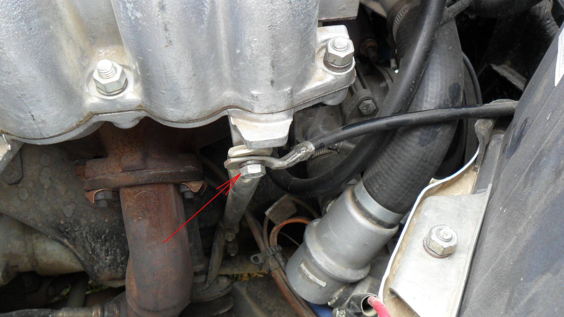

с двигателя, а точнее со шпильки впускного коллектора, должен идти провод или коса на массу кузова

фух ... :zara: отлегло ее заменил вместе с клемным зажимом летом . (думал еще чавота есть). насколько знаю без этой косички вообще незаведешся. а с запуском проблем нет.

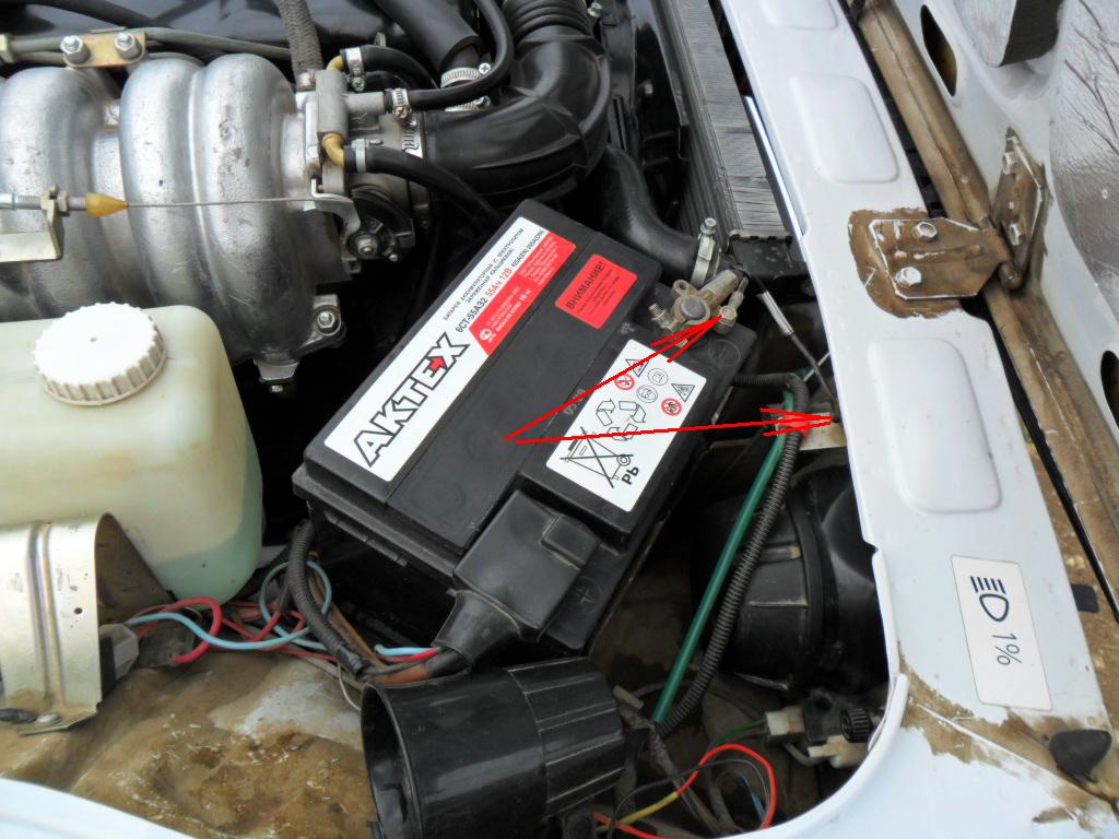

или всетаки не оно? тоесть с минуса идет провод на двигатель. опять же с минуса идет провод на кузов . тоесть должен быть еще один провод с двигателя на кузов независимый? или опять мимо?

lazurko писал(а):...гена вроде как и так сидит на корпусе двига тоесть минус будет полюбому хоть через коромысло которым натягивается ремень...
логика в этом есть, но на практике - двигатель лежит на РЕЗИНОВЫХ подушках, соединяется РЕЗИНОВЫМИ шлангами и РЕЗИНОВЫМ ремнем... прибавь РЕЗИНОВЫЕ колеса... всё... нет МАССЫ.
вот все и кричат:
VVB писал(а):...первым делом - МАССА - а именно - все соединения на массу (на корпусе, на двигателе) - раскрутить-зачистить-закрутить...
гость писал(а):...чет мне кажется, что это либо самый главный плюс либо самый главный минус барахлят...
Medved@790 писал(а):...с генератора на кузов авто масса по воздуху передается?
чтобы сделать ревизию соединений на МАССУ:
1. от "минусовой" клеммы отходит провод (чаще медная коса) - проверь клемму на АКБ, и зачисти соединение на двигателе.
2. рядом с "минусовой" клеммой увидишь болтовое соединение НА КОРПУСЕ - его РАСКРУТИ-ЗАЧИСТИ-ЗАКРУТИ.
Важно, после всех этих процедур - поверни ключ в замке чтоб загорелась приборка (двиг. не запускай) и смотри - горит лампа заряда АКБ??? и как горит!!!???
отпишись
если проблемы останутся - кричи
народ поможет :) подтолкнет

Непрочитанное сообщение VVB » Пн янв 28, 2013 14:07:44
про 61 штекер генератора пока молчим
смотрим как будет гореть лампа АКБ (зачистка массы еще никому не мешала)

всем большое МЕРСЮ за участие. да это была масса . у меня минусовой провод как на фото. этим летом менял, новый совсем, сажал туда же где сидел старый. теперь точно перекручу. выяснил просто...... на заведенной машине взял провод прикуривательный одного крокодила посадил на акум минус а вторым крокодилом пошаркал по уголку который держит тросик газульки....таких искр я даже на свечах не видел. вот както так. сейчас стрелка вольтметра в середине зеленой зоны постоянно .
