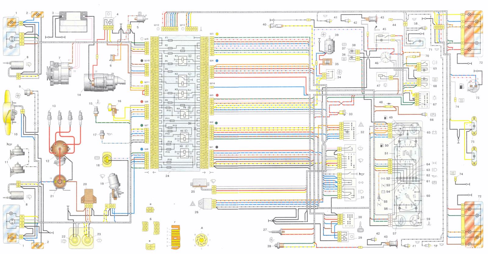

Непрочитанное сообщение D.I.M.A.R. » Чт янв 17, 2013 20:11:18

а дворники фар в новом чя работают постоянно,потому что нет диодов?
Поблагодарили: 1275 раз
Re: Блок предохранителей
Непрочитанное сообщение zombie177rus » Пт фев 01, 2013 19:37:18
Да.
serg4
Сообщения: 599
Откуда: МО
Поблагодарили: 9 раз
Непрочитанное сообщение serg4 » Пт фев 01, 2013 20:18:57
а какие поставить можно?
Непрочитанное сообщение zombie177rus » Пт фев 01, 2013 22:00:50
Любые диоды ампера на 2 и вольт на 25-30.
Благодарил (а): 299 раз
Поблагодарили: 624 раза
Непрочитанное сообщение D.I.M.A.R. » Пт фев 01, 2013 22:21:41
serg4 писал(а):а какие поставить можно?
сомневаюсь что заработает как надо без переделок, диоды там чтобы работать от ближнего или дальнего, и чтоб фары не горели при не работающих очистителях
а в самых новых блоках каким то образом реле стартера внедрили, вместо реле фароочистителей, надо изучить схему и переделать как в штатной старой схеме
Непрочитанное сообщение zombie177rus » Сб фев 02, 2013 6:33:06
Я таких не видел ещё. D.I.M.A.R., номер такого ЧЯ не знаешь?
чет крыша едет,а где схему взять 402.3722 2105-3722.010-02?
angtar
Сообщения: 33
Зарегистрирован: Чт июл 08, 2010 11:35:09
Модель авто: ВАЗ-11193, М-21406
Откуда: Белгород, 31RUS
Непрочитанное сообщение angtar » Сб фев 02, 2013 10:48:33
описание здесь: http://www.zavodavar.ru/catalog/6/136
схему ищи в букваре "Автомобили ВАЗ. Электрооборудование. Технология технического обслуживания и ремонта", издана в Тольятти
