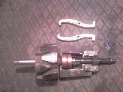

Непрочитанное сообщение X-TAZ » Вс ноя 24, 2013 18:12:19
zmeevik писал(а):А как можно увидеть лампу если скидываешь клемму с авто и он глохнет?
Очень легко - движок заглох, а ты идёш в авто и смотришь лампу - горит или не горит!
Итак снял я кольца контактные наполовину самодельнім съёмником... А вот с корпусом зубчатым будет посложнее - стукание не помогло, а съёмника такого гигантского нету... Нада шото решать....

аматор1 писал(а):да выкинь ты его...
неа...это значит выкинуть 200 грн!!! http://detali.zp.ua/catalog/50551-jakor ... otor_2101/
Re: Все вопросы про ГЕНЕРАТОР. Том 3
Непрочитанное сообщение гость » Вс ноя 24, 2013 19:31:40
проверь, не проворачивается ли ОВ? Потому что порваться на ровном месте проводу в том месте - не знаю даже что сказать.
