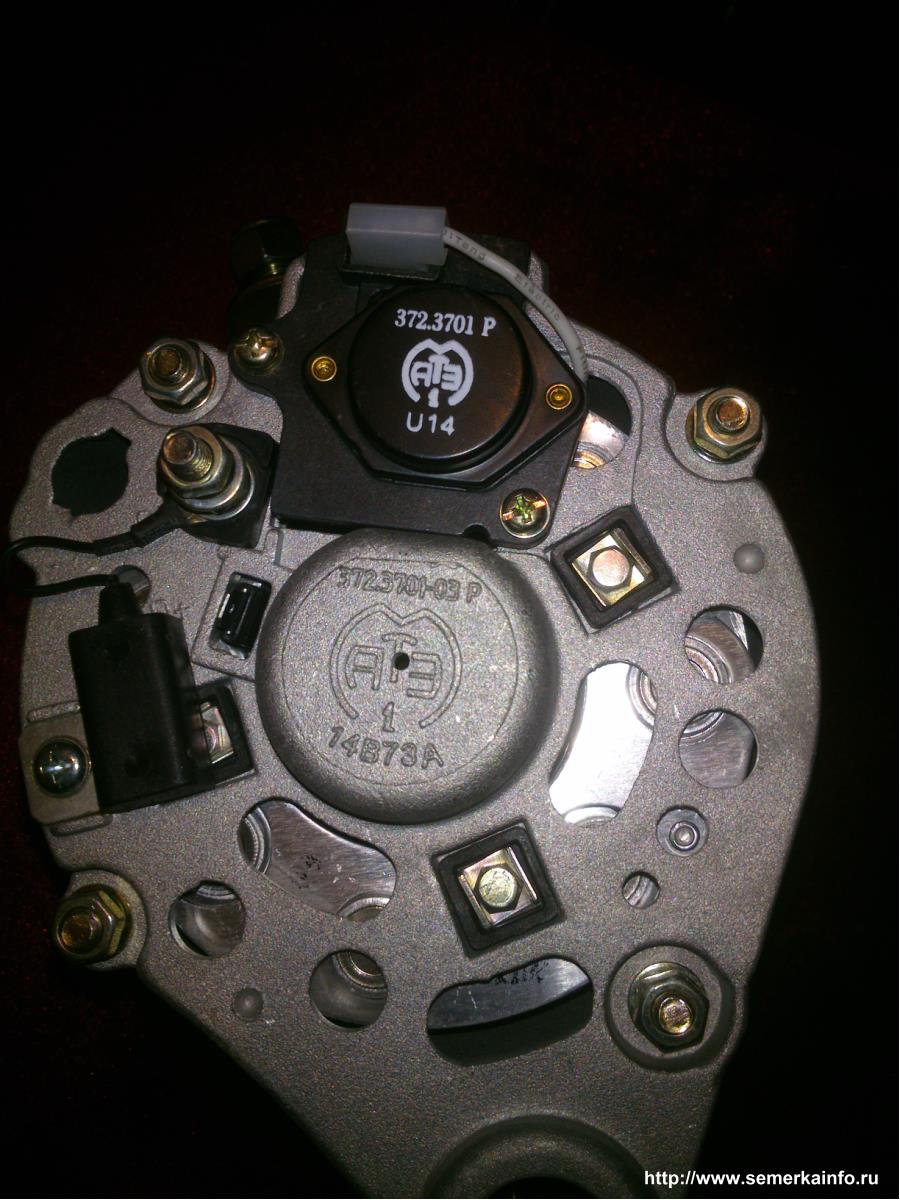

Привет всем ! За долбал ! Каждый вечер на ночь домой АБ таскать, ему 2 года. Гена не заряжает походу нормально.Если без ближнего гоняешь то боли или менее. Стрелка амперметра держится в зоне ближе к красной.
Парни вот сегодня купил такого гену, что скажите ?!

Re: Все вопросы про ГЕНЕРАТОР. Том 4
Непрочитанное сообщение VVB » Вс дек 15, 2013 15:54:15
strizh-sasha писал(а):Устал... Каждый вечер на ночь домой АБ таскать, ему 2 года. Гена не заряжает походу нормально
один вопрос - сколько, в среднем, каждый день наматываешь километров??
strizh-sasha
Сообщения: 143
Зарегистрирован: Вт сен 11, 2012 18:57:55
Модель авто: ваз 21074, 1600 , 5- ст.
Откуда: Домодедово, Московская область
Благодарил (а): 31 раз
Непрочитанное сообщение strizh-sasha » Вс дек 15, 2013 17:02:41
100 км каждый день, бывает и больше !
Старый гена, который сейчас стоит 50А, а АБ 55А я думаю из за этого !
Благодарил (а): 278 раз
Поблагодарили: 732 раза
Непрочитанное сообщение VVB » Вс дек 15, 2013 17:30:05
strizh-sasha писал(а):100 км каждый день, бывает и больше !
100 км вполне прилично - для того чтоб зарядить нормальный АКБ нормальным генератором.
Гена, у тебя, скорее всего 55А.
Заедь в сервис (или в магаз или на рынок) - пусть нагрузочной вилкой проверят твой АКБ.
Только, предварительно, заряди его.
Тут два варианта:
1 - проблема с АКБ (короткозамкнутая банка)
2 - проблема с генератором
Скорее всего АКБ, а если и гена - то еще проще.
А на счет того генератора, который купил - не знаю - цена :no: слишком дешево.

strizh-sasha писал(а):...На задней крышке написано 50А.
тогда, у тебя Г.222... - 50А :yes:
масса (на кузове) рядом с АКБ и на двигателе - проверялась???
если масса в порядке, то...
VVB писал(а):Тут два варианта:
strizh-sasha
Сообщения: 143
Непрочитанное сообщение strizh-sasha » Вс дек 15, 2013 18:01:16
Масса супер слежу за этим !
Ту меня пугаешь за то что банки замкнули !
Проверил плотность АБ,все отлично ! На всякий случай долил дист воды по 10мл в каждую банку.
