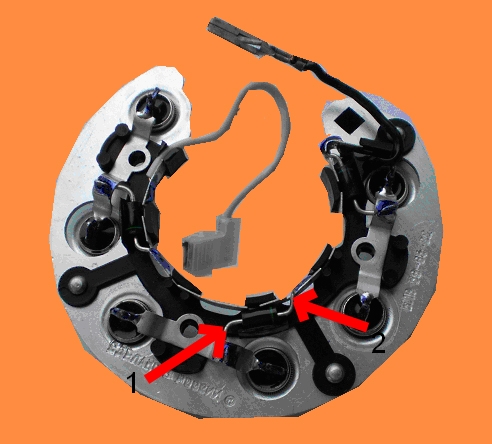

aleksandr-volkov писал(а):Сейчас замерил мультиметром 15в. так я специально повысил напряжение на зиму с помощью доп. диода, так как постоянно включены ДХО 2*55вт Н1 а вечером еще и основной свет . В гугле можете поискать. Когда даешь газу снижает до 14.6-14.7 без нагрузки. Хочу также поставить тумблер на два положения- для нормальной работы генератора и подзарядки акума
Поглядел в гугле ,есть несколько вопросов :
1 можно ли использовать диод с подковы такого же генератора?
2 ставят его в разрыв провода от таблетки на диодный мост?
3 какой стороной его(диод) к чему ставить?

Re: Все вопросы про ГЕНЕРАТОР. Том 4
Непрочитанное сообщение Medved@790 » Пн дек 16, 2013 16:25:16
Димьян
1. да, малый который.
2. да, от диодного к РН.
3. в сторону РН.
Непрочитанное сообщение Димьян » Пн дек 16, 2013 16:42:06
Medved@790 писал(а):3. в сторону РН.
какой из сторон к реле регулятору, а каккой к выводу диодного моста?
Сообщения: 19983
Благодарил (а): 854 раза
Поблагодарили: 1437 раз
Непрочитанное сообщение Medved@790 » Пн дек 16, 2013 16:45:40
полосочкой к подкове, стрелочкой к РН. запирание знаешь как рисуется на диоде? понятно что обозначает стрелка??
Поблагодарили: 1275 раз
Непрочитанное сообщение zombie177rus » Пн дек 16, 2013 17:04:12
Надо 2 в параллель. Один прогорает иногда...
Непрочитанное сообщение Димьян » Пн дек 16, 2013 17:07:03
zombie177rus писал(а):Надо 2 в параллель. Один прогорает иногда...
А что будет если он прогорит?
Непрочитанное сообщение zombie177rus » Пн дек 16, 2013 17:13:03
Сначала повышение напряжения, потом качание стрелки, далее невозбуждение на малых оборотах и пропадание зарядки совсем.
Непрочитанное сообщение Димьян » Пн дек 16, 2013 17:19:56
А если два в параллель, напряжение не слишком поднимется?
Непрочитанное сообщение zombie177rus » Пн дек 16, 2013 18:24:49
Димьян писал(а):А если два в параллель, напряжение не слишком поднимется?
Не путаешь с последовательным??? В параллель НЕ поднимется.
