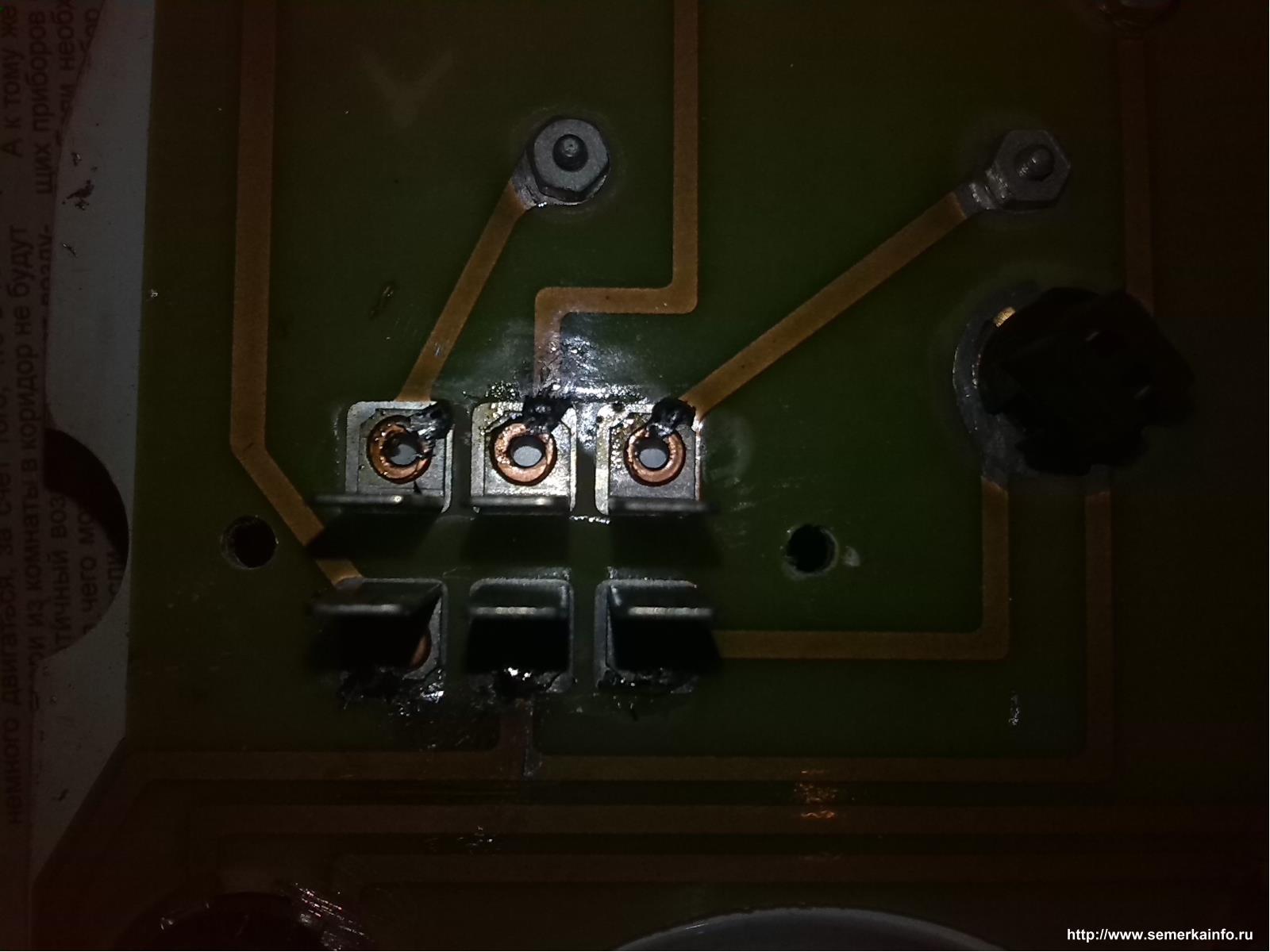

Здравствуйте! У меня тоже возникли проблемы с приборкой - начиналось все с неработающего вольтметра, потом присоединились датчик топлива и указатель температуры. Почитав форум, решил пропаять соединения платы приборки и "пап".Паял только левую и правую фишку, центральную не стал. Теперь у меня работает датчик температуры, но не работают уровень бензина и вольтметр. Бензин не так страшен, но как я понял, при неработающем вольтметре не будет идти зарядка акб. Фото пропайки прилагаю, может я плохо пропаял? И какие еще могут быть варианты?

Nivek писал(а):но как я понял, при неработающем вольтметре не будет идти зарядка акб.
ИМХО только и не будет показометр Вольты показывать...
пайка, как и фото, не фонтан... :thumbsdow

А как надо пропаять - аккуратнее или припоя больше? И к дорожкам как лучше припаять контакты, может быть есть фото?

Nivek писал(а):А как надо пропаять - аккуратнее или припоя больше? И к дорожкам как лучше припаять контакты, может быть есть фото?
Припой должен лечь округлой блестящей каплей :)

Припаять надо так,чтобы появился контакт между штеккером и дорожкой на плате.Заклепка побоку.Фотки есть,будут позже.
