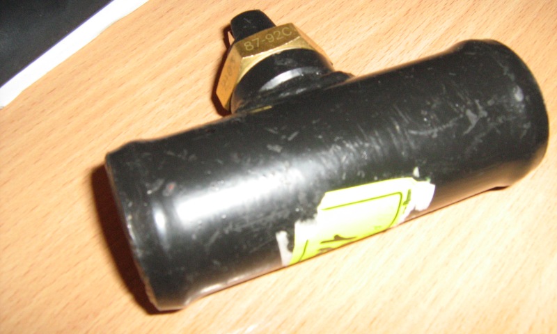

ну глянем что будет показывать когда переделаю ,датчик цифрового Т или в верхний патрубок или тройник воткну , как писал выше.в любом случае не место датчику в блоке торчать. к стати не подскажете ли тройник ижекторной такой-же как и на карбовой?? нет ли там случаем дополнительных отводов??

Дядя Вадя
Могу только сказать, что ту штуку купил в магазине запчастей для Газели. Названия не знаю, что-то типа патрубка печки называется. Распечатал фотку из интернета и показал. Но с двух сторон желательно приварить трубочки диаметром 30 мм.

quote="Антон80"]Дядя Вадя
Могу только сказать, что ту штуку купил в магазине запчастей для Газели. Названия не знаю, что-то типа патрубка печки называется. Распечатал фотку из интернета и показал. Но с двух сторон желательно приварить трубочки диаметром 30 мм.[/quote]
вот например
Сообщения: 47834
Благодарил (а): 1513 раз
Поблагодарили: 3786 раз
Re: Проблемы с индикатором температуры
Непрочитанное сообщение Антон80 » Вт ноя 04, 2014 18:38:43
Да, это оно на первом фото! Но штатный шланг не налез.
