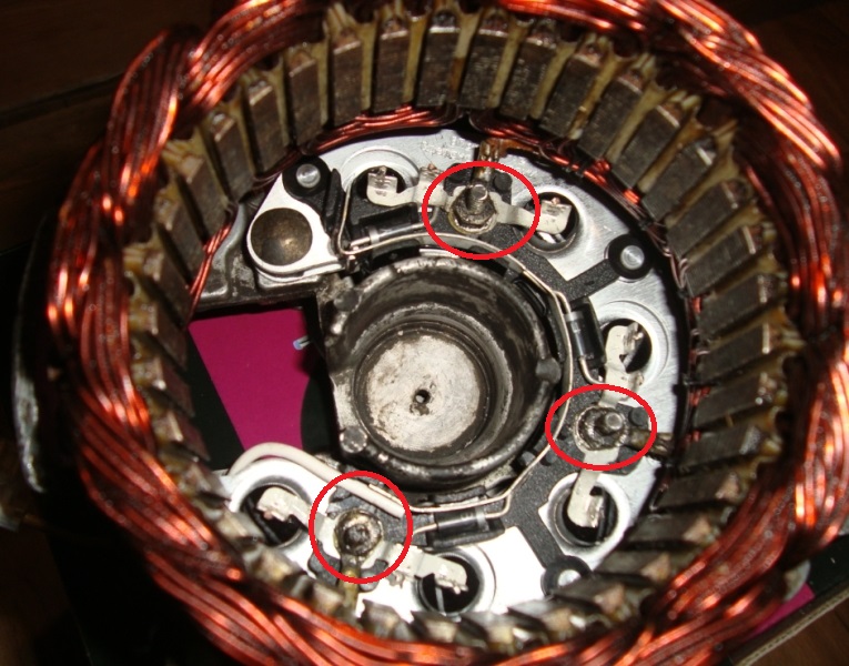

Здравствуйте,
Помогите советом,
генератор 372.3701
вот в таком виде
извиняюсь, что в таком состоянии показываю,
конечно, проще отдать в сервис на ремонт, но легких путей не ищу, да и интересно мне очень копаться, раньше с авто никак не сталкивался, в общем новичок,
началось все с лампочки, которая зажглась и начала гореть тускло и акб стал не заряжаться, он у меня старенький, а я был занят поиском причин не стабильной работы ХХ, поэтому до генератора еще не дошел,
ХХ пока оставил, не уверен, но по ходу причина в ДМРВ, потом еще покопаюсь,
Генератор я снял, долго читал в сети теорию, как разбирать, собирать и проверить гену, купил мультиметр и приступил к практике,
да, забыл написать, утечка была с акб, около 4,5А, без включения замка зажигания,
Разобрал генератор, вынул диодный мост, прозвонил, оказался еще рабочим, РН не проверял, возможно в нем причина да? или ошибаюсь, да и контакты все были окислены,
Все почистил, якорь и статор тоже, прошелся наждачкой нулевым, заменил диодный мост (на мост который расчитан на 55А, а старый был на 73А), конденсатор, РН, заменил передние и задние подшипники,
начал собирать обратно и возникла проблема, никак не могу центрировать якорь, цепляет за статор, стучу по корпусу, вроде выравнивается, начинаю затягивать гайки, якорь опять начинает цеплять за статор,
вопрос такой, как центрировать якорь с статору? он не должен же да вообще цепляться? даже на минимум
насколько сильно нужно затягивать болт с гайками?, их 4 штуки
дистанционная втулка еще смущает, та которая м/д якорем и 302 подшипником, чуток болтается или это от не до затягивания гаек?

Непрочитанное сообщение VVB » Вт июл 05, 2016 14:14:22
андрейн писал(а):заменил передние и задние подшипники,
значит подшипник стоит криво, но мало верится
либо ротор цепляет не статор а вывода статора

Непрочитанное сообщение андрейн » Вт июл 05, 2016 15:04:48
Подшипники вставлял очень аккуратно, смотрел корявость,
посмотрел на три крепления вывода статора, заметил на двух из болтов, вроде как цеплялись по верху за ротор, может быть такое?, на роторе есть еле заметные следы, болты родные не менял, как они могут цеплять ротор? болты придется чуток срезать?
во втором фото, дистанционная втулка-шайба так должна сидеть? или перевернуть, не запомнил когда вытаскивал, эта втулка имеет чуток зазор, болтается, так и должно быть да?

Непрочитанное сообщение blentrou » Ср июл 06, 2016 4:23:20
Если ток утечки около 4.5А, это похоже на замыкание или пробитый ДМ. Возможно, в собранном виде что-то всё-таки задевает. У меня была такая фигня с пробитым ДМ. А вообще, гена в таком случае и сгореть может.
Считаю, что надо всё хорошо отмыть, просушить и внимательнейше разглядывать. А так же открутить проводок конденсатора и проверить его.

Непрочитанное сообщение андрейн » Ср июл 06, 2016 5:52:11
blentrou писал(а):Если ток утечки около 4.5А, это похоже на замыкание или пробитый ДМ. Возможно, в собранном виде что-то всё-таки задевает. У меня была такая фигня с пробитым ДМ. А вообще, гена в таком случае и сгореть может.
Задевали 2 болта из трех крепления вывода статора, укоротил чуток все болты, обратно собрал, стал затягивать посильнее, опять стали задевать якорь, видимо не достаточно укоротил

Непрочитанное сообщение blentrou » Ср июл 06, 2016 10:10:02
А собраны они правильно? Или болты родные? Не должны же задевать!

Непрочитанное сообщение VVB » Ср июл 06, 2016 12:39:48
андрейн писал(а):стал затягивать посильнее, опять стали задевать якорь, видимо не достаточно укоротил
под шляпками болтов изоляторы стоят?

Непрочитанное сообщение андрейн » Чт июл 07, 2016 3:31:30
когда разбирал, детальки все в одну кучу собирал, чтоб с другими не смешивались,
при обратной сборке ничего не осталось, под шляпками трех болтов на крышке имеются пластиковые изоляторы, их не забыл,
когда разбирал, заметил, что все болты не сильно были затянуты, откручивались легко, даже очень,
три болта крепящие статор, я еще дополнительно укоротил и поставил, теперь не цепляет,
собрал генератор, поставил на место, подключил провода, акб и в разрыве где минус проверил ток, утечки 4,5А нет, как бы устранена,

Непрочитанное сообщение VVB » Чт июл 07, 2016 6:55:33
андрейн писал(а):три болта ...я еще дополнительно укоротил и поставил, теперь не цепляет
Странно, что стачивать пришлось. Скорее всего эти болты НЕ родные. Чтоб убедиться - на шляпку болтов глянь - если квадратная, значит сток, а если шестигранник, меняли значит.

Непрочитанное сообщение андрейн » Чт июл 07, 2016 13:57:42
Спасибо за удачу.
Болты с квадратной головкой
Вот еще такая беда была, когда выбивал якорь, повредил провод один идущий в коллектор
порвал защитную изоляцию, сам провод чуток помялся, при проверке мультиметром нормально
это место я залил эпоксидным клеем
надеюсь ничего страшного не случиться?

Непрочитанное сообщение VVB » Чт июл 07, 2016 15:36:32
андрейн писал(а):порвал защитную изоляцию, сам провод чуток помялся, ...залил эпоксидным клеем
:no: сомневаюсь за эпоксидку в этом месте - отвалится
по месту смотреть и устранять - по-надёжнее чтоб
Посмотри >>СЮДА<<
Только нужно быть уверенным, что жила не перебита настолько, что в процессе сама разорвётся.
