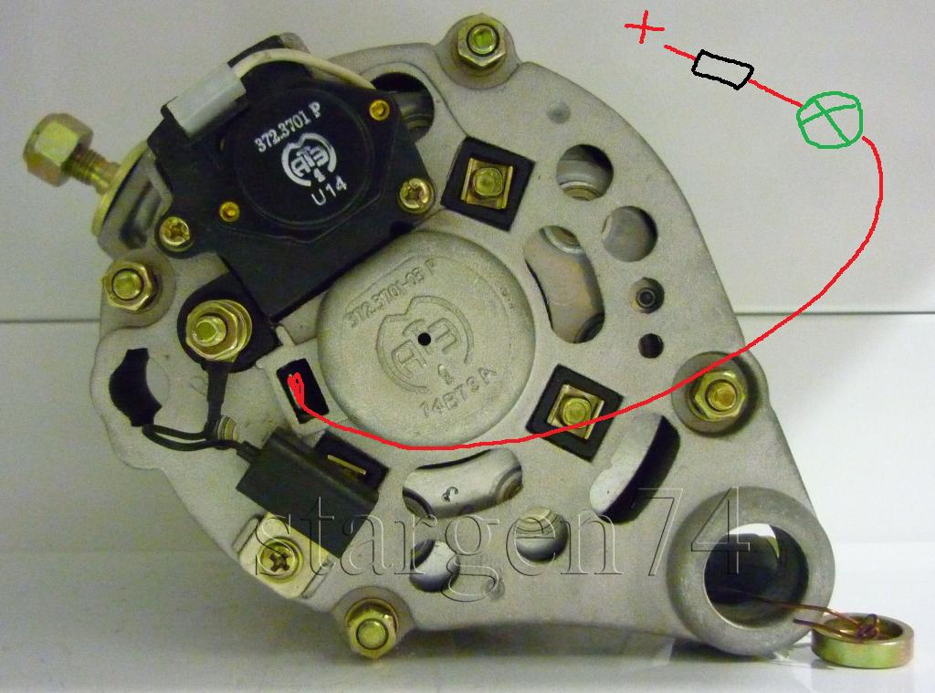

Всем привет,такая фигня.Поставили тестю на пятёрку(карб) генератор восмёрошный,до этого стоял Г222.
Много не мудря подключили так.
Добавлено спустя 1 минуту 46 секунд:
Плюс взяли от какого-то провода на блоке предохранителей,там + появляется после зажигания.
Чёрным я нарисовал предохранитель,а зелёным лампочку в приборке.
Добавлено спустя 1 минуту 25 секунд:
Проблема в том,что когда газуешь,то лампа зарядки загорается.Зарядка есть 14,2-14,3 вольта.
Подскажите,может диод поставить нужно.
Ааа и ещё,лампочку подключили штатную,а провода от неё родные просто отрезали.
Добавлено спустя 3 часа 11 минут 38 секунд:
Накопал,что нужно добавить диод и резистор.Подскажите пожалуйста какие.

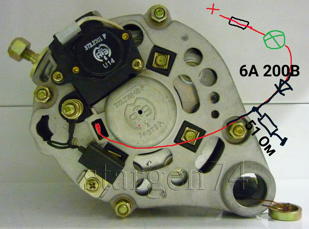

про резистор и диод. вот схемка.
схема
Последний раз редактировалось Tolik2402 Вс июл 23, 2017 16:13:39, всего редактировалось 1 раз.
Re: Все вопросы про ГЕНЕРАТОР. Том 4
Непрочитанное сообщение гость » Вс июл 23, 2017 10:11:01
Еще в предохранителе бы линию дорисовать :psih: .
Непрочитанное сообщение Tolik2402 » Вс июл 23, 2017 16:14:39
исправил :) а то и правда с резистором спутать можно.

Непрочитанное сообщение Schmel10 » Вс июл 23, 2017 19:53:41
Tolik2402 писал(а):на новых 2107 с генератором от 8ки нет никаких резисторов и диодов. думаю тебя они не спасут. у меня стоял такой генератор одно время, правда недолго и все работало нормально. поменяй регулятор и все будет ок.
Добавлено спустя 3 часа 20 минут 42 секунды:
Спасибо.А как подключал возбуждение на такой генератор?

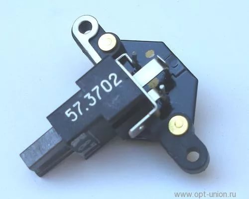

Диод убрал. РН выдает без нагрузки 14,2 вольта. Под нагрузкой 14 вольт и до 13 падает уже при всем включенном, фары, тормоз, поворотники, вентилятор радиатора, печка.
рн 57.3702
он без проводка с клеммой, но я же припаивал диод, мне все равно было. Оказался лучше всех пока. Посмотрим, сколько проработает...
фотка не моя. руки грязные были фоткать. У меня 2014 года выпуска точно так же выглядит и те же надписи
рн 57.3702 регулятор напряжения
вторая сторона регулятор напряжения рн 57.3702 регулятор напряжения, сказали, автоваз сделал
