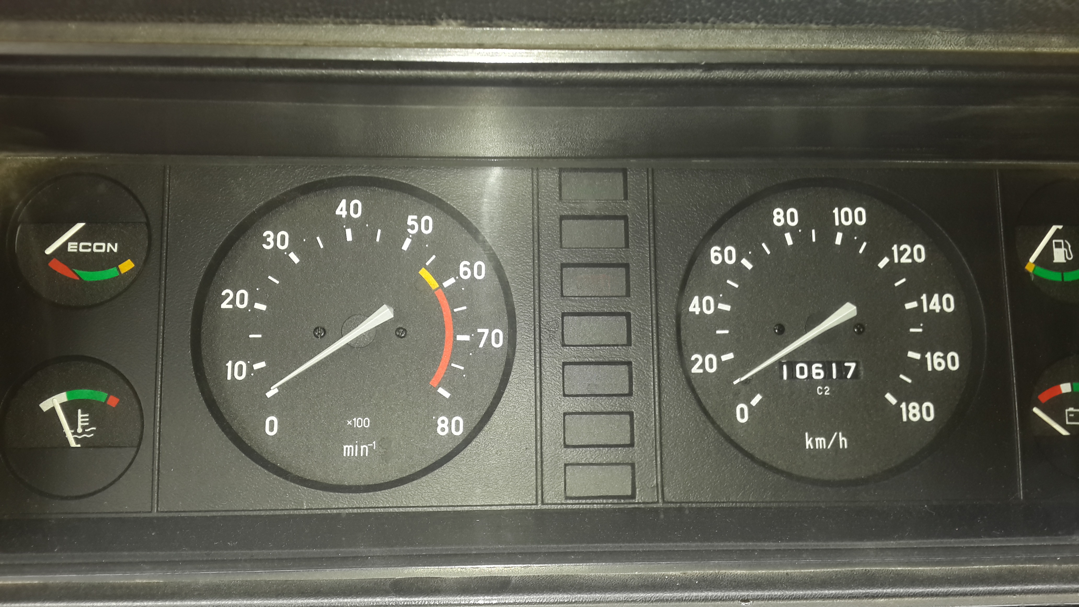

Ну всё, пипец! Сегодня в поездке сначала просела зарядка, а потом напруга подскочила до верхней красной зоны. И ещё стрелка поскакала туда-сюда и больше заряжать не хочет. Приехал, стал колупаться, обнаружил, что ток покоя АКБ стал под 250 ма, а раньше был с магнитолой 70 ма. И теперь светит индикатор разряда на панели даже с вытащенным ключом, а это, как я понимаю, кранты ДМ :(
Открутил провода от гены, измерил ток из + АКБ в генин выход, получил 170 ма. Сдёрнул провод лампочки с лепестка, померил ток с + АКБ на этот провод - тот же результат. Кроме пробоя ДМ, что ещё может быть? Витковое? Ещё что-нибудь?
При выключенном замке

Какой интересный спидометр... :smsha:
Re: Все вопросы про ГЕНЕРАТОР. Том 4
Непрочитанное сообщение Миша » Вс окт 22, 2017 19:15:21
удешевленный. :pinch:

Спидометр дебилен, не спорю. Но есть, что есть. А по теме ДМ кто-то выскажется? Я ещё не разбирал гену, но, полагаю, если лампа зажигается через него обратным током при отключенном замке, я так понимаю, минимум одному выходному диоду хана... Или есть варианты?
