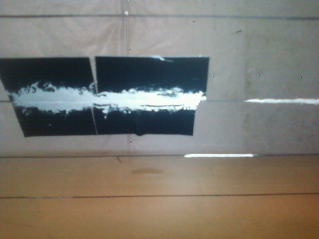

Год назад примерно ремонтировал нити вот этим клеем двухкомпонентным. Проработало всё отлично пока. Но тогда я не нашёл все места разрывов и 2 нити нижние так и не работали. Поэтому я их сегодня заделал и заснял на фото ремонт. Так что смотрим и повторяем за мной кому нужен обогрев заднего стекла. Мне нужен - очень полезная штука. Кстати для запаса я так и не снимаю свой самодельный тепловентилятор для обдува стекла.
клей
Клеим изоленту в местах разрывов
Замазываем клеем в течение 25 минут пока не застыл (по инструкции)

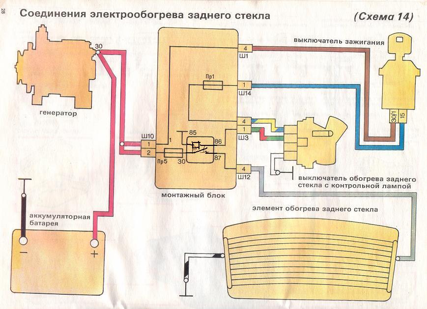

Freeman писал(а):Клавиша включения обогрева двухпозиционная, если да то почему на ней четыре провода?
Там же ещё лампочка в выключателе, потому и проводов несколько, на электрич схеме искать нада - я кстати когда-то исправлял неправильное подключение на выключателе из-за которого не работал обогрев. Щас всё работает.
Кстати вопрос - в местах плохого контакта на нитях обогрева бывает сильный нагрев!!!Сегодня чувствовал пальцами. Вот интересно не луснет ли стекло от такого местного сильного нагрева ?
