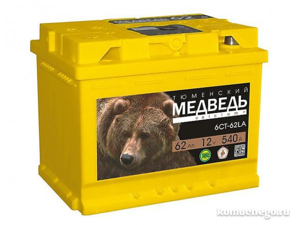

Купил сегодня за 2290 рублей
Дата производства 10.2013(самый свежий из найденных в магазине)
Напруга 12.5 в.
Под нагрузкой 11.05 в

Димьян писал(а): Напруга 12.5 в.
Хм, а чего так проседает напруга под нагрузкой на новом АКБ?
У меня уже 2 года стоит вот такой SZNAJDER и не настолько сильно проседает.
