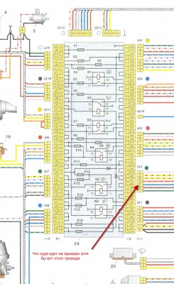

оказывается практически общая проблема решается протягиванием контактов, и не контактов :) , а со своей проблемой еще вернусь когда похолодает, а пока :relax:

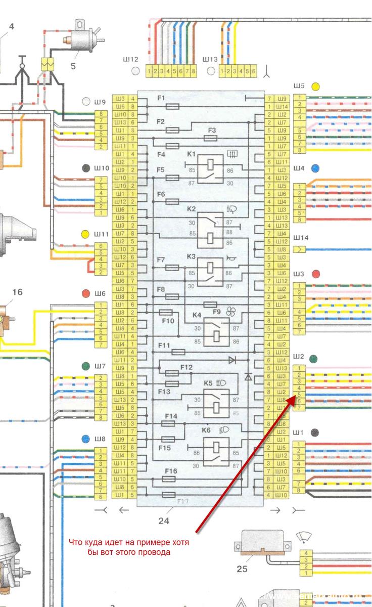

помогите разобраться с чтением схемы подключения в блоке:

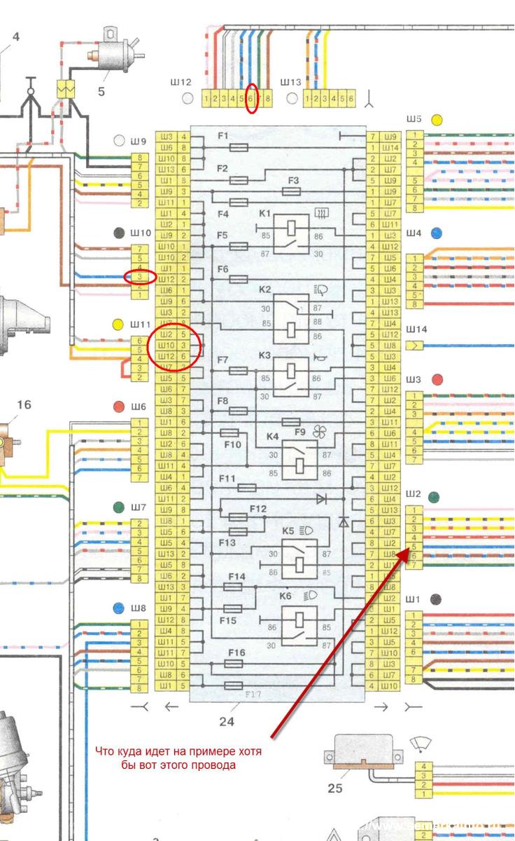

Ahnenerbe
Значит смотри, это провод подводится на разъем Ш2 5-я клемма. По схеме внутренностей блока видим, что он соединена с Ш10/3 и Ш12/6

Непрочитанное сообщение Иван64 » Чт мар 26, 2015 21:05:32
По схеме этот провод идет на переключатель поворотов

Непрочитанное сообщение Ahnenerbe » Пт мар 27, 2015 11:22:16
JOKER2105 писал(а):[
Спасибо :pozhali: , дошло :slap:
вот меня то и спутало расположение этих перемычек напротив разъема Ш11, просто привык уже к буржуйским схемам на работе

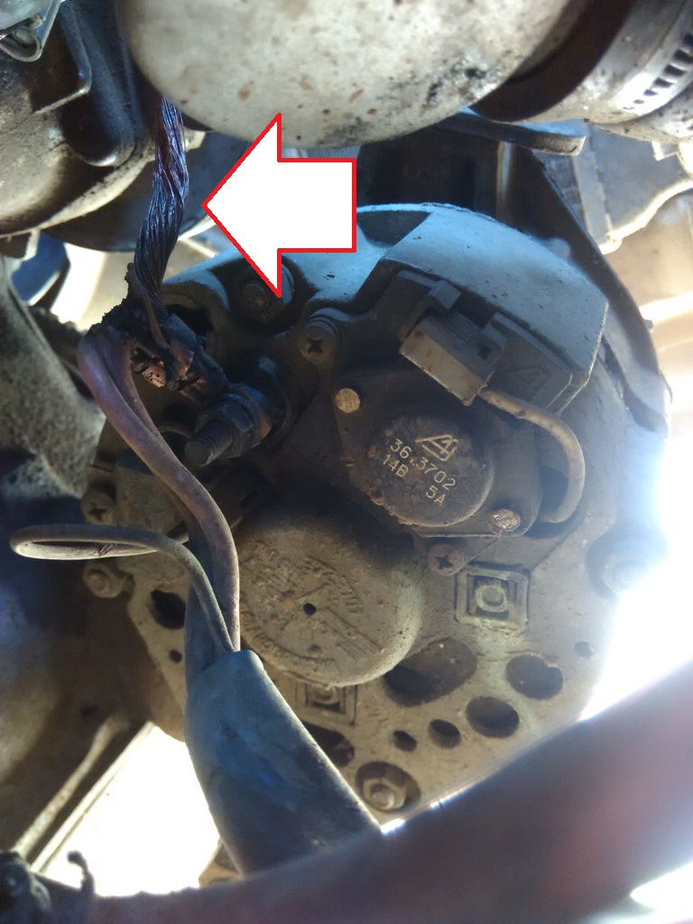

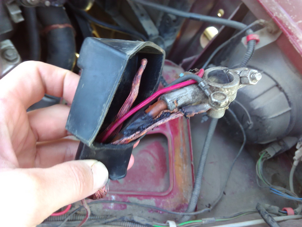

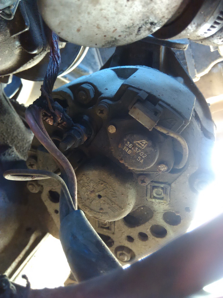

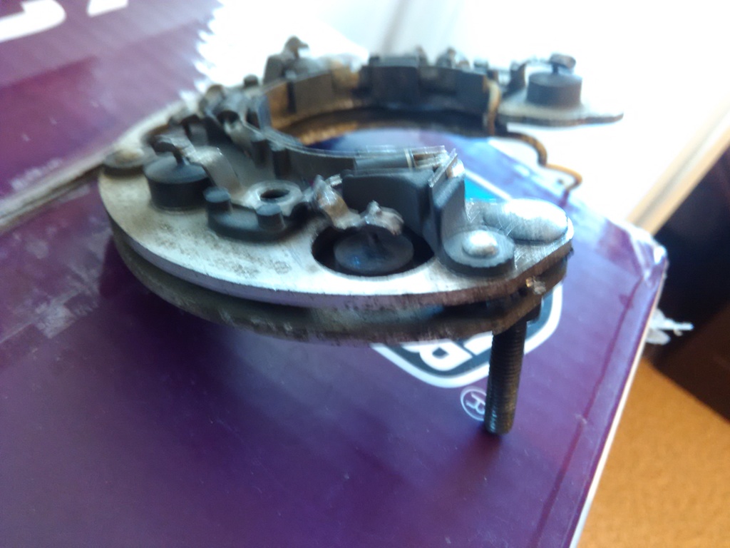

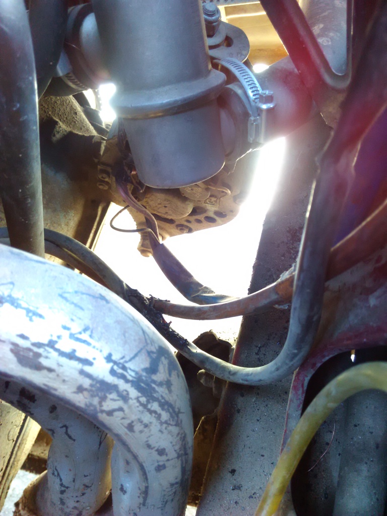

беда произошла, сгорел провод от генератора до АКБ, еле потушил, т.к. багажник был забит, смысл до огнетушителя бежать не было, откинул клемму
"+" АКБ, всех выгнал из машины, тушил тупо обняв провода ладонью. При разборке обнаружил, что гайка на выводе "30" не затянута, почему не знаю никто не лазил :fear:. Прозвонил диоды основные (падение напряжения 0,57В и дополнительные 0,48В. Активное сопротивление ротора 2,3 Ом, на статоре 0 Ом на всех выводах типо: AB, BC, AC. Регулятор напруги проверил, при подаче 12,7В с АКБ выдает 12,69В, а при подаче 21В выдает 3, 34В (приблизительно). Собственно вопрос в том, что нет контакта вывода "30" с положительным полюсом диодов на подкове см.фото первое. Есть смысл возится или менять, хотя качество свеженьких под сомнением? И еще резьбу повредил на роторе , теперь гайку хрен навернешь :rlc: .

Непрочитанное сообщение Tolik2402 » Сб май 02, 2015 14:30:06
ого погорело! закоротило серьезно. где коротыш? диодный мост под замену скорее всего. что значит падение напряжения на диодах? диод прозванивается в одном положении щупов мультиметра и не прозванивается если щупы поменять местами. если диоды живы места где болты, винты контачат зачистить, если нет- мост под замену. как там обмотка статора? резьбу прогони леркой, если вначале сними то сними повреждение напильником.

Ahnenerbe, начну с конца...
Ahnenerbe писал(а):...резьбу повредил на роторе , теперь гайку хрен навернешь :rlc: .
на роторе металл мягкий, я тоже, одним ударом на 5 рисок сплющил.
Восстановил легко, три новых гайки несколько раз накручивал поочередно, ооочень медленно и аккуратно (плашки не было).
А если плашки есть, то резьбу и меньшего размера нарезать можно.

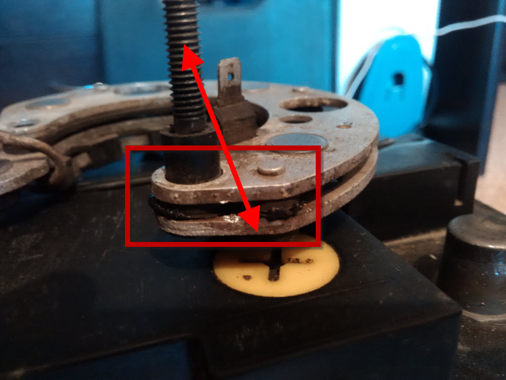

Гену полностью на ревизию - прозвони >>>КАК ЗДЕСЬ<<<
Я чот не понял - а что за МЕДНАЯ КОСА у тебя на вывод 30 приходит??? :sad:
это коса от гены на "+" акб обгоревшая. Вывод "30" не контачил из-за наплывшей изоляции между подковами, он оказывается не приварен, вытащил и зачистил.

Ahnenerbe писал(а):...это коса от гены на "+" акб...
Если эта коса не изолирована (или НЕ ДОизолирована) вполне возможно, что именно она где то замыкала на массу.
Сама коса достаточно "мощная" - и от КЗ либо она должна была нагреться хорошенько или нагреть что то ещё - где более слабое место.
Короче, электроплитка получилась.
Здесь нужны - прозвон/ревизия гены и ДМ и РН под замену.
Правда, новый РН найти, с первого раза и чтоб рабочий - проблематично.
Плюсовой болт зашлифуй под шляпкой и весь писюн :D (где гайку накручивать будешь).

Непрочитанное сообщение zombie177rus » Сб май 02, 2015 17:05:28
А болт лучше новый купить...

Непрочитанное сообщение Ahnenerbe » Сб май 02, 2015 17:09:01
да так и сделал :yes:
а диодный мост и регулятор напряжения исправны, лишь бы ЭБУ цел оказался :getlost: , побаиваюсь, так как все предохранители подозрительно целые :fear: (все родные)

Непрочитанное сообщение VVB » Сб май 02, 2015 17:27:02
Ahnenerbe писал(а):...все предохранители подозрительно целые...
Главное - это причину найти.
Если коса ни при чем, то смотри куда идет тот провод который горел.

Непрочитанное сообщение Ahnenerbe » Сб май 02, 2015 17:54:08
горел только один от гены до акб остальные оплавились чуток т.к. были рядом, вроде все осмотрел :wacko: , буду всеравно внимателен, заводить только с огнетушителем и напарником :)
Непрочитанное сообщение Tolik2402 » Сб май 02, 2015 21:17:03
ты б с эбу разъемы снял и гену пробовал присоединять без него. сначала чиркнув массовой клемой на клему аккумулятора если коротыш остался то будет неплохая искра
Добавлено спустя 4 минуты 23 секунды:
предохранители целые скорее всего потому что закоротило в генераторе, а с аккума до генератора провод без предохранителя
