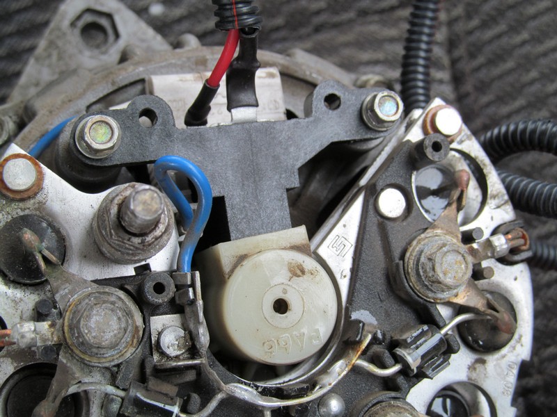

Было.
Стало.

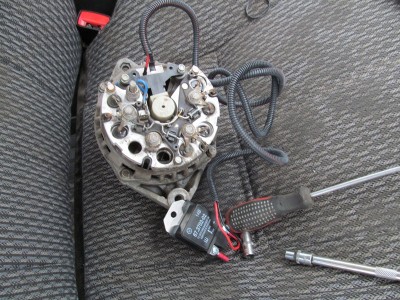

Новое реле стоит, старое рядом. Для наглядности.
Все собрано и готово к установке.
Регулятор поставил в среднее положение 14.2V и всем всего за глаза :) Довольный я ныне, заодно и масло поменял :i .
Кстати, даже на минимальном режиме 13.6V, это РР держит напругу стабильнее, чем родное РР. Такой просадки какая была на родном реле, нет. Рекомендую. В общем. :)
