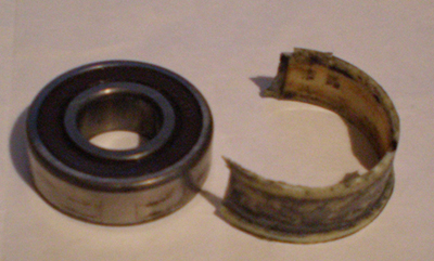

кто нибудь имел опыт ремонта гены 9412.3701 или 9402.3701 ?
у меня сломалась пластмассовая втулка заднего подшипника (малый который со стороны диодного моста) и вот думаю продаются ли они? пока не встречал.
