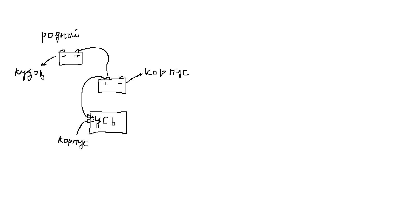

а можешь поподробнее описать как подключить? вот у меня есть считай 2 аккамулятора 1 на родном месте, второй в багажнике и усилок.. как куда че подключать? спс заранее

k1ber0ne писал(а):. как куда че подключать?
Минусы на корпус все ,а плюсы хорошим кабелем медным квадратов на 25 (25 кв мм) или 16 соеденяш тоже меду собой.Тоесть тянеш провод до радного акума на + клейму .И усилок свой подключай проводом на 4кв мм к любой плюсовой клеме или к толстому проводу что соединяет акумы.

Это обязательно, иначе заряжаться будут по-разному, хотя 55 и 50 А\ч не критично.
параллельное подключение: +на+, -на-

Непрочитанное сообщение k1ber0ne » Сб ноя 17, 2012 17:45:15
zombie177rus писал(а):Аккумуляторы должны быть одной ёмкости и одного состояния.
Желательно но необязательно
подключать вот так? или я что то путаю?

studoss писал(а):Это обязательно, иначе заряжаться будут по-разному,
2 акума одинаковой мощности будут тоже заряжатся по разному ,ибо обсолютно одинаковых небывает.И ток заряда что у 55 что 65 одинаковый
k1ber0ne писал(а):подключать вот так
Точно так, корпус и кузов эт одно и тоже.Контакт но корпус должен быть хороший,штатной проводкой
