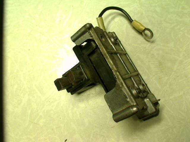

Здорово мужики. Где то здесь в теме видел как проверить РР подскажите. Г222
Вот что уще обнаружил, так должно быть если у меня все провода на статоре показывают на массу 550 Ом. А между собой показывают 1 Ом. Как должно быть?

strizh-sasha писал(а):Г222
Разве для него такое РР? (первая фотка)
Поблагодарили: 1275 раз
Re: Все вопросы про ГЕНЕРАТОР 2.
Непрочитанное сообщение zombie177rus » Пн ноя 05, 2012 16:13:17
Для Г222 нужен Я112В.Точно.
Сообщения: 47858
Непрочитанное сообщение Антон80 » Пн ноя 05, 2012 16:17:43
Просто я всегда считал, что у Г222 РР вместе со щетками вставляется в гену :hmmm: :slap:

Непрочитанное сообщение strizh-sasha » Пн ноя 05, 2012 16:41:09
У меня такой стоит. Работал нормально. Да вот смотри что на корпусе написано. Маркировка вроде подходит.

А РР как ? Не найду здесь на сайте где видел схему АКБ, лапочка должна гореть только не помню к каким контактам подсоединять.
А в сборе РР вот как выглядит.

Непрочитанное сообщение Антон80 » Пн ноя 05, 2012 17:42:40
strizh-sasha писал(а):У меня такой стоит
Я тоже так считал, теперь даже не знаю :slap:

Непрочитанное сообщение strizh-sasha » Пн ноя 05, 2012 17:52:50
Не понял ! Что то не так ?
