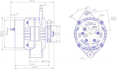

9412 полностью конструктивно онтличен от Г222 и генеров 37 серии.
37-й
94-й
Только покупка генера всборе.
Тема о 80А генере вот http://www.semerka.info/forum/viewtopic.php?f=14&t=55
