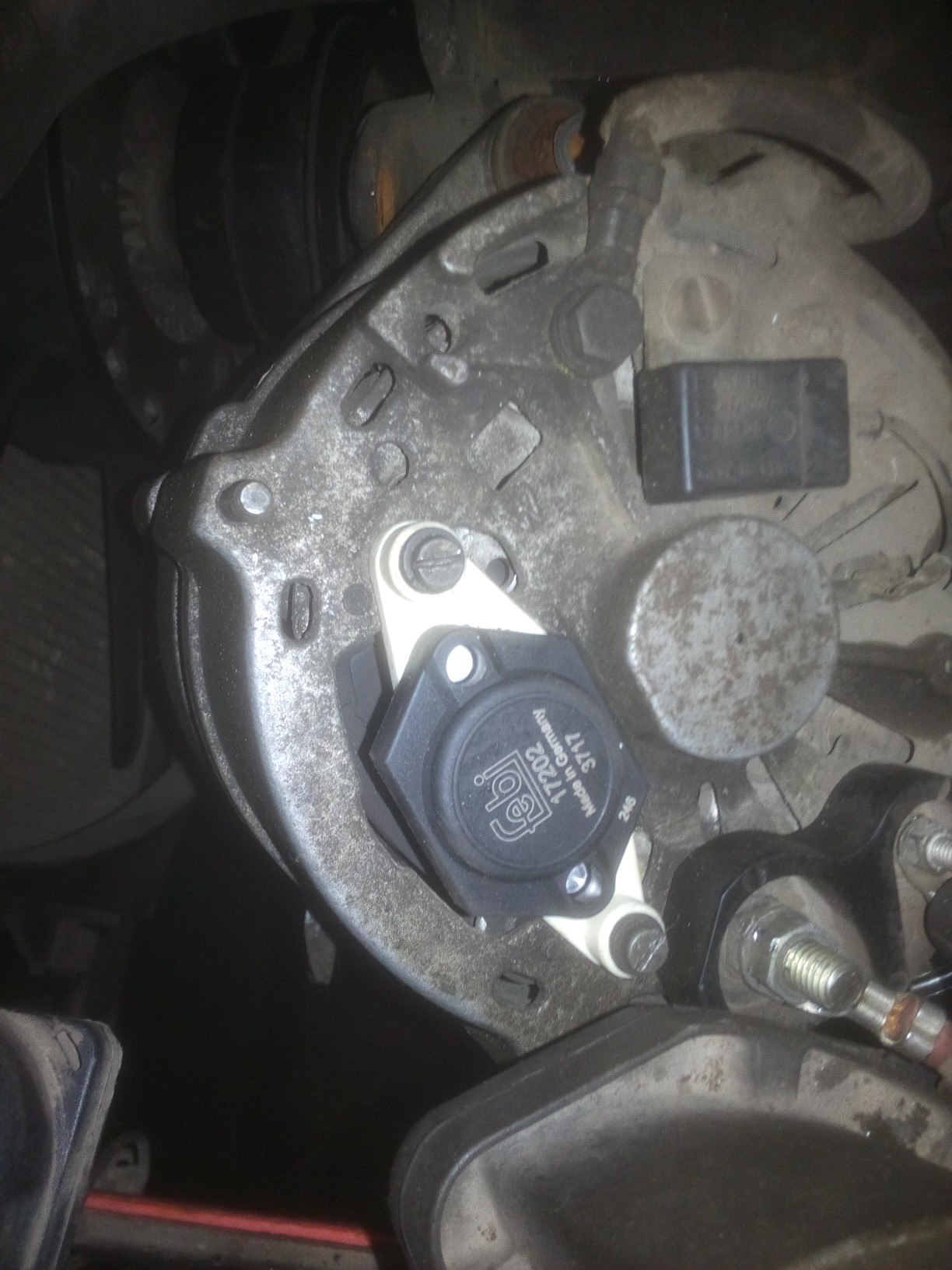

О, на бмв е30 такой же реле-регулятор как на картинке. Стоят от 200р и до пары тысяч руб. :relax:
