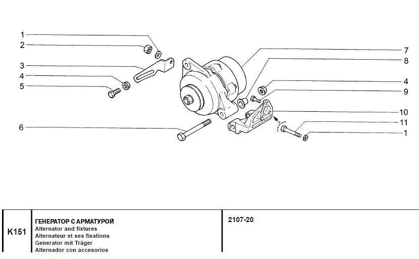

такие переделки
купить все что с номерами 2110, 2112, 21214
гайки и прочее
21214-3701638 втулка будет уже в сборе с генератором
в общем собирай по картинке, по электрике никаких переделок
