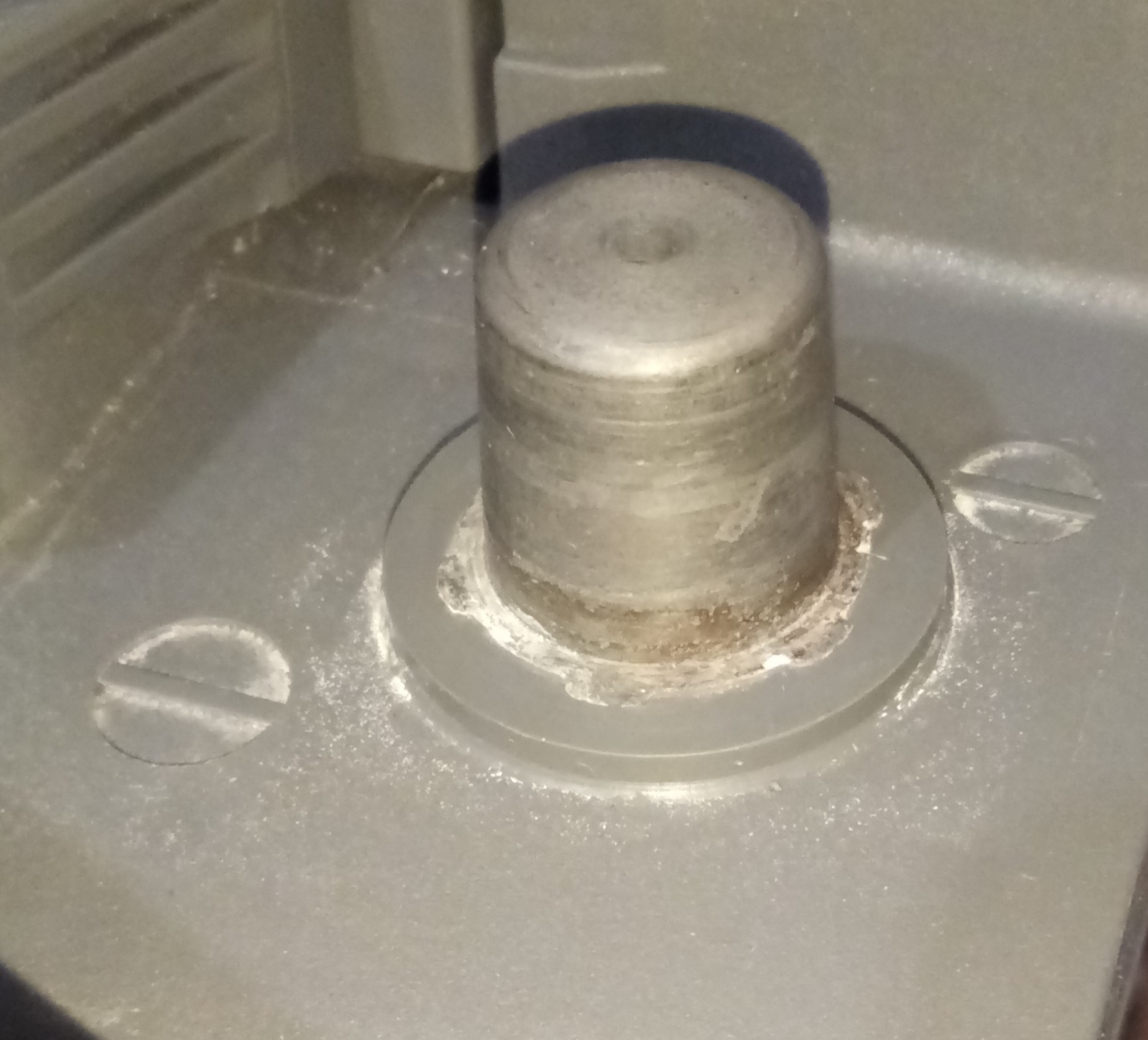

Все, привезли EXIDE Premium EA601 (60L) 600 А 60 Ач (EA601)
При нагрузке показал 12,5 v
После нагрузки 12,7 v
Хороший показатель.
Сразу не нашел дату производства. Потом, вроде по коду 8В (наклеенному) получается март-апрель 2018.
Удивился, что АКБ не был в пленку упакован.
Клеммы подозрительные. Как будто АКБ пользовались.
Re: Все вопросы про АККУМУЛЯТОР. ч3
Непрочитанное сообщение гость » Вт июл 10, 2018 22:14:04
А что там белое такое? :hmmm:

гость писал(а):А что там белое такое? :hmmm:
Электролит поди

Fox писал(а):Электролит поди
Может, сода?
Подумал окисление минусовой клеммы.
Если поди, то это результат заправки банок в магазине? Хотя АКБ необслуживаемый.
Не мог же он "выплескаться"?
В общем, как всегда повезло. По комментариям понимаю, что это не стандартный случай.
Надо было отказываться.
Непрочитанное сообщение гость » Ср июл 11, 2018 9:46:07
goodwin
Спроси в магазине про белый след, может что-то и прояснится.
А клеммы со следами - так это в принципе нормально, АКБ ведь заряжают на заводе.

гость писал(а):Может, сода?
Очень сомневаюсь :psih:
goodwin писал(а):Хороший вопрос. Не посмотрел :no: . Какая-то нагрузочная вилка. Когда взял в руку вилка, была теплая.
Такое падение напряжения как бы говорит о том, что ток у вилки был не более 30А, а должен быть не менее 100, скорее всего проверяли вилкой для мотоакб.
goodwin писал(а):Если поди, то это результат заправки банок в магазине? Хотя АКБ необслуживаемый.
Нет, это вполне может быть результат транспортировки, когда какой-то из акб "пролился", но в своей практике на новых акб я такого не видывал. По сути разницы нет, гарантия 2 года(выписали же талончик). Exide ведь поставщик на многие заводы, не думаю, что сильно плохие акб.
