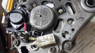

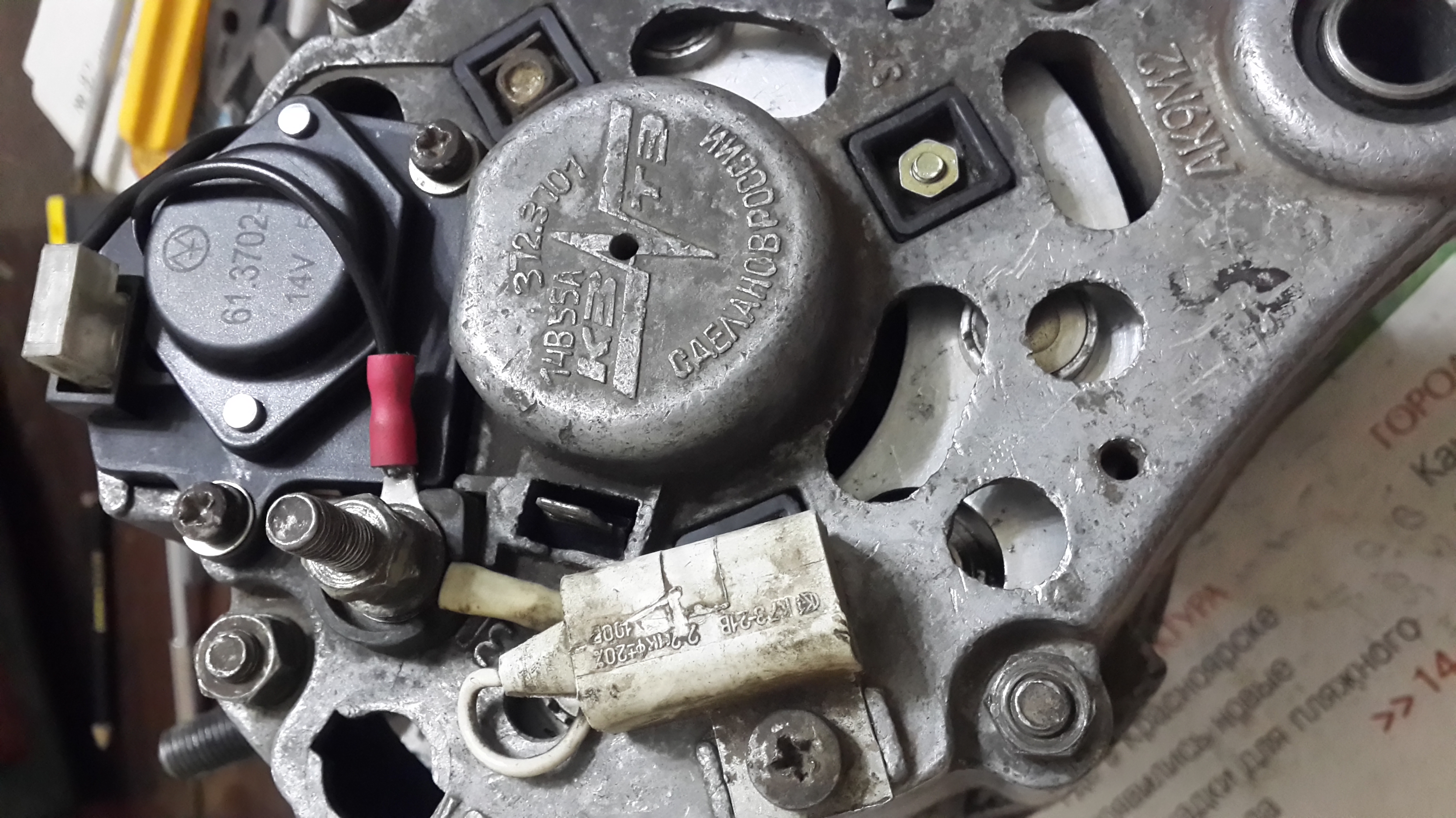

Сходил в магаз, купил РН 61.3702-01 с отдельным проводком, накидывающимся на выход гены. Как соберусь, буду ставить этот. Если я правильно понял, с ним напруга должна быть стабильнее. Если опять какая-нибудь хрень не случится и опять что-нибудь не перегорит...
Добавлено спустя 5 часов 36 минут 27 секунд:
Вот как-то так оно получилось... В процессе сборки скончалась резьба на винте одной из фаз статора, пришлось колхозить колхоз :( видать, не сильно предназначен гена для столь интенсивного ремонта %)
Добавлено спустя 2 минуты 26 секунд:
Вот фотка:
Вот фотка
