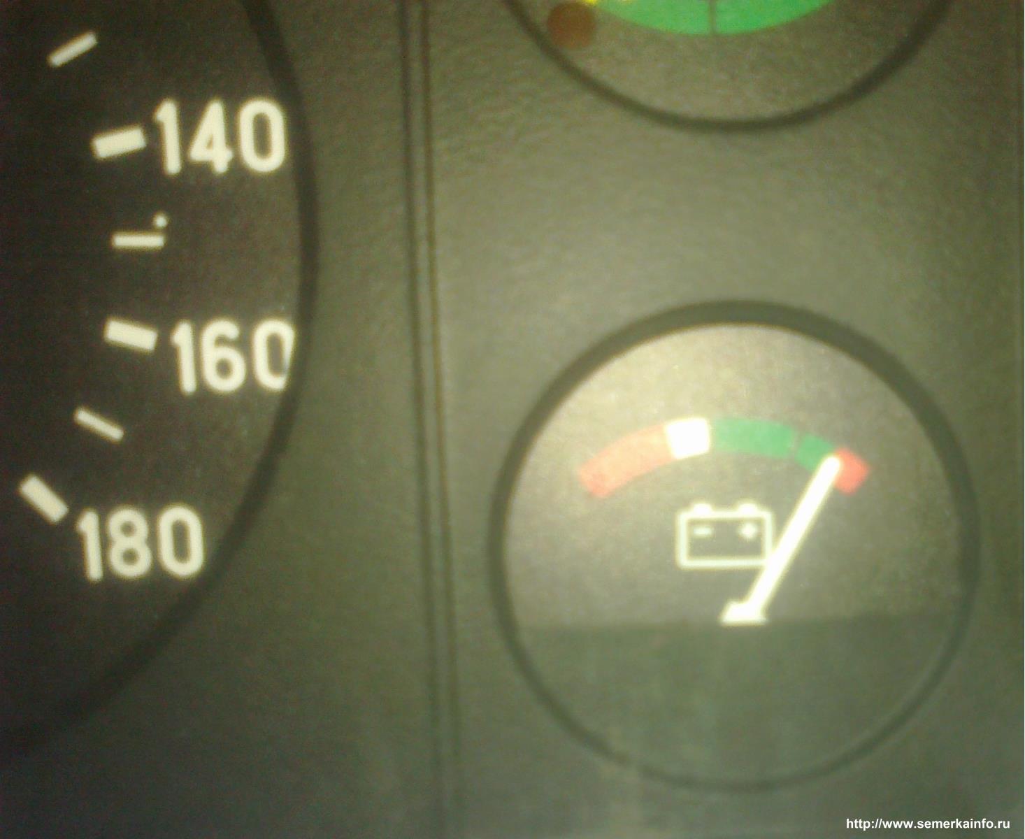

только завёл двигатель, потом заряд немного падает до черточки между зеленым и зеленым)) гугл- дополнительный диод в генератор

aleksandr-volkov писал(а):только завёл двигатель, потом заряд немного падает до черточки между зеленым и зеленым)) гугл- дополнительный диод в генератор
А что тебя не устраивает? Генератор отлично работает.

у меня при таком показании вольтметра, гена выдавал 16.9В
Re: Все вопросы про ГЕНЕРАТОР. Том 4
Непрочитанное сообщение Йожык » Вс дек 08, 2013 7:52:00
DJTigra писал(а): у меня при таком показании вольтметра, гена выдавал 16.9В
Даже если напряжение завышено, диод тут все равно не поможет :psih:

DJTigra писал(а):у меня при таком показании вольтметра, гена выдавал 16.9В
а нормальный вольтпоказометр, при таком положении стрелки, показывает примерно 14,8-14,9 :tease:

Сейчас замерил мультиметром 15в. так я специально повысил напряжение на зиму с помощью доп. диода, так как постоянно включены ДХО 2*55вт Н1 а вечером еще и основной свет . В гугле можете поискать. Когда даешь газу снижает до 14.6-14.7 без нагрузки. Хочу также поставить тумблер на два положения- для нормальной работы генератора и подзарядки акума

Всем привет. Ну помогите особо одаренным. Поставила на авто новый генератор. Ездила, ездила - и началось. Стрелка вольтметра (или амперметра, не знаю как он там правильно называется) через время начала уходить влево: чуть только свет ближний, она почти на ноль падает, если поворотник включить, бывает и магнитола перезапускается. Отключаю все - нормально держится в правой зоне. Аномалия какая-то.

Самый простой вопрос для начала, без которого дальнейшее продвижение невозможно:
какое напряжение на аккумуляторе при заглушенной машине, при заведенной на ХХ, на средних оборотах?

аккумулятор новый, фирмы varta. куплен летом 2013. На старом генераторе стрелка была справа.
На новом генераторе забыла выключить свет, аккумулятор сел. Зарядили. Ездит. Начались проблемы. Напряжение не знаю. Но при езде аккум-р не садится. Беда со стрелкой уже месяца два примерно. Все-таки, видимо, худо-бедно, но заряжает.
Читала, что если на заведенном авто снять минусовой провод, машина должна продолжать работать. Она работает. Стрелка посередине шкалы, дрожит, как будто "чувствует" холостые обороты. Но если включить дальний свет, мотор тут же глохнет.

Ремень натянут? Если ДА, то гена срочно требует ревизии с разборкой. Зелёный провод надо будет присоединить с силовому выходу гены - это болт М6.
