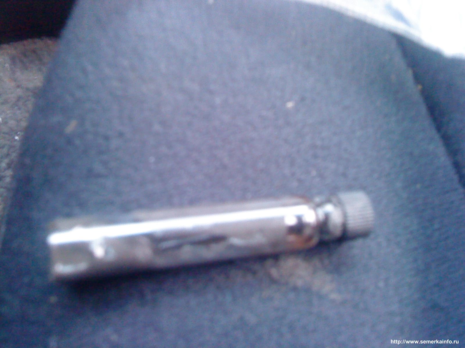

Непрочитанное сообщение exorka » Чт янв 06, 2011 20:32:45
Вот, нашел.
у меня такой.
восстановил все полоски )
предварительно просушив стекло феном.
