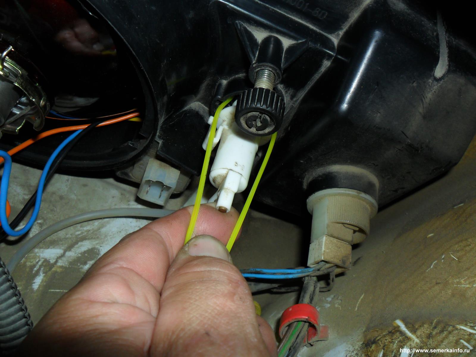

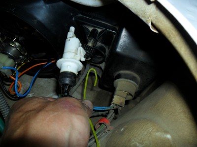

Поделюсь и своим опытом установки! поршня (исполнительного механизма) гидрокорректора на своё законное место в фаре. Цель- защёлкнуть шарик поршня в вилке двуплечего рычага корректировки. Обычный способ в большинстве случаев не достигает своей цели - шарик не хочет защёлкиваться в упругой пластмассе рычажка. Тут коллеги советовали киперную ленту и т.п. Я поступил проще, по-военному, чё было под рукой. Это оказалась леска для бензо(электро)косы, Д 2мм. Задача- удержать нижнее плечо рычага от ухода при вталкивании в него шарика поршня. Для этого нужно соорудить из лески крючок и завести его за рычажок корректора. Появившийся кончик тащим пинцетом.
Итак, мы "обняли" рычажок леской, и, удерживая его в натянутом положении, заводим поршенёк в отверстие и с достаточным усилием вталкиваем его на законное место, до звонкого щелчка. Вытягиваем леску, вставляем поршень с проворотом до упора. Проверяем работу, вращая ручку г/корректора, регулируем фары.
Забыл. Перед началом работы полностью выводим поршеньки из цилиндриков, вращая рукоятку по часовой до упора.(Заодним и проверяем герметичность системы).
Радуемся работе, для некоторых бесполезной, рукоятки :thum1:

я использовал толстую проволоку стальную (мм 5-6),заднюю крышку снял,и подогнув как надо проволоку,таки защелкнул.
Кстати,пару раз уже попадались фары в ремонте,у них защелкивать не надо,даже лапка другая,она поджата пружиной и постоянно упирается в кончик гидрокорректора.Фары чьего пр-ва не скажу,но стёкла были "Киржач",с буковкой "К" на стекле.

рустем писал(а):она поджата пружиной
это по-человечьи :thum1:
