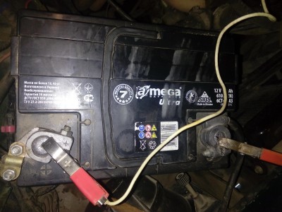

Непрочитанное сообщение PECHKIN » Пт фев 08, 2019 10:40:43
Прям заинтриговали своими аккумуляторами... Пошел на свою Амегу-ультра-62 глянул, так и не понял, ка-ка, или еще какой он там, надо гуглить... Брался он в марте 2016, с апреля стоит на машине. Никогда в него не лазил, токи-напряжения для меня темный лес...
Режим эксплуатации в основном - короткие городские поездки, в среднем, в день около 30 км, 5-6 запусков (не считая пары холодных пусков, когда приходится маслать 3-4 раза стартером). В этом году стал не гнушаться его подзарядкой в зимнее время. К примеру, сегодня с утра, после суточного простоя и температурой около нуля, завелся с трудом. Для избежания неожиданностей поставил на подзарядку.
Изготовитель давал 36 месяцев гарантии и обещал 7-8 лет его работы, ну, посмотрим. Я так считаю, что 3 года для АКБ - это норма, все что больше - это хорошо!

Непрочитанное сообщение мишаня » Пт фев 08, 2019 10:53:39
Константиновский завод.гибридный сурьма-кальций.хороший аккум,если попадется нормальный.выдерживает приличные пазряды.необслуживаемый...ну почти.
