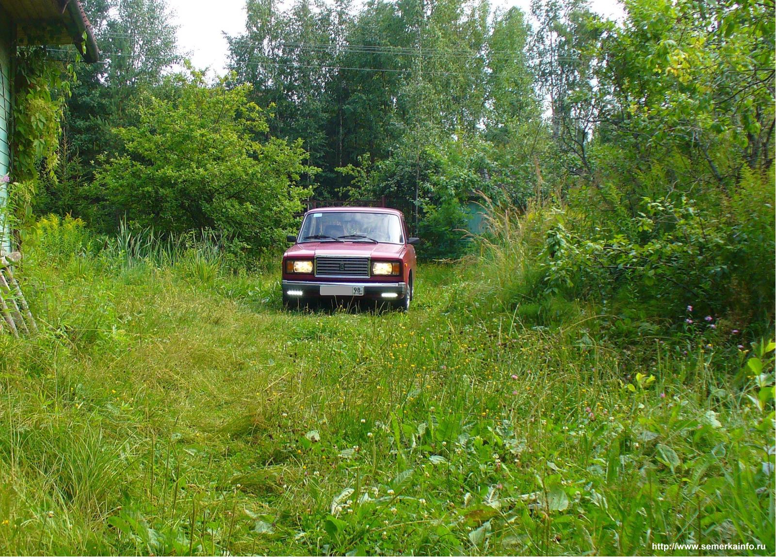

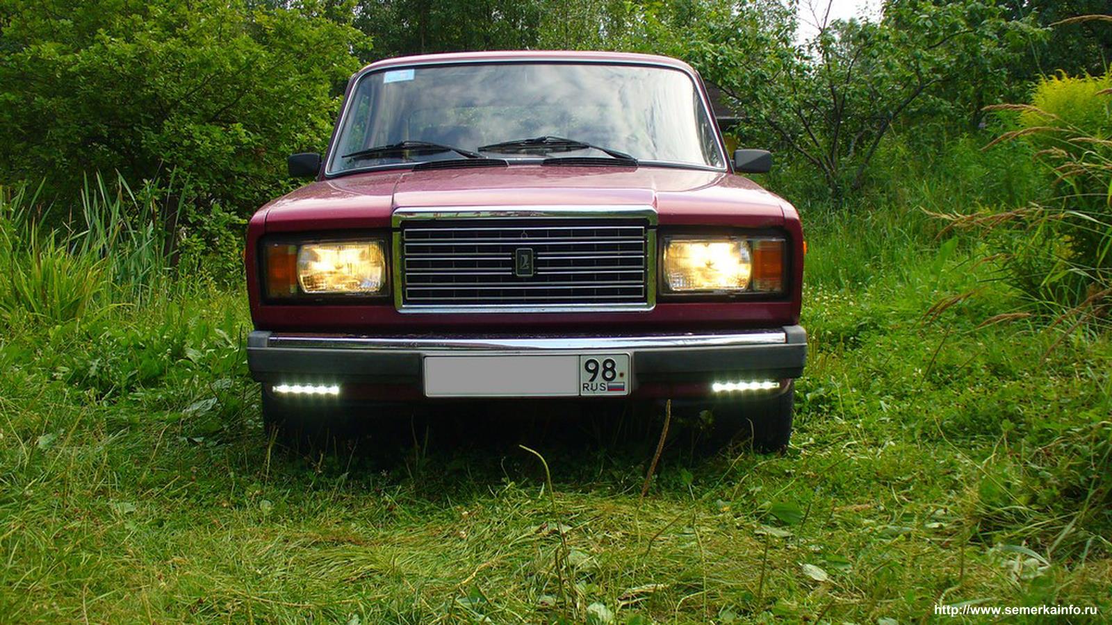

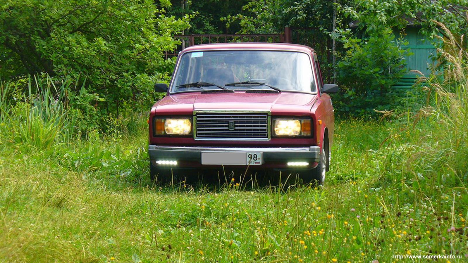

решил себе замутить ДХО......... :D
спрашивал у ДПСников - на дороге вряд ли тронут, а на ТО возможны проблемы.
вот что получилось:
для сравнения вместе с ближним
Сообщения: 11249
Благодарил (а): 284 раза
Поблагодарили: 785 раз
Re: Дневные ходовые огни
Непрочитанное сообщение мишаня » Вс июл 24, 2011 13:33:46
:clap2: получилось просто отлично!!!так бы и себе сделал,но...с нашими дайцами себе дороже выйдет :sad: з.ы.а вот сколько в таком месте продержится целым сей девайс... :hmmm:
