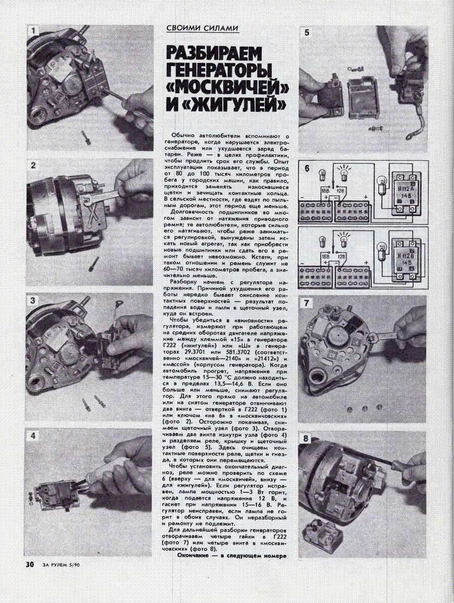

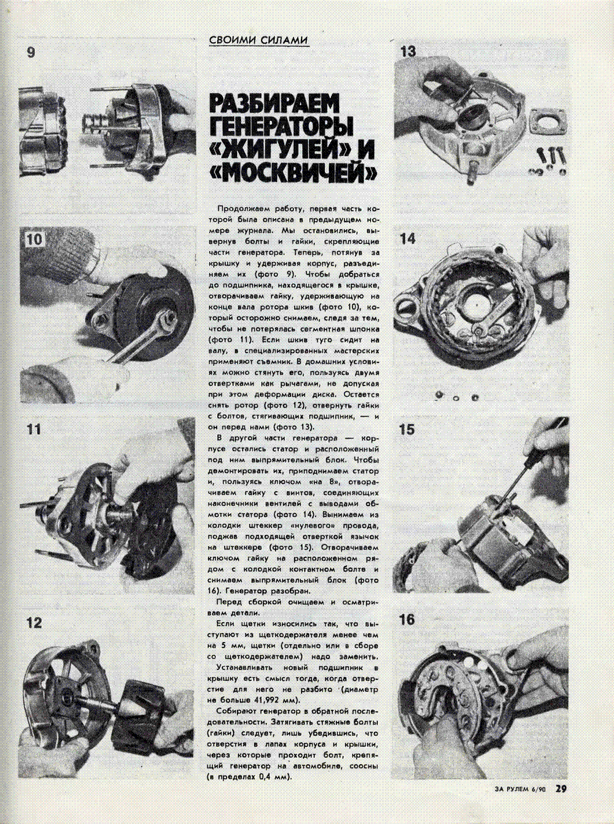

вот про разборку Г222, но смысл тот же

ничего не могу понять.. москвич тем более. я наверное тупА-аа ((

аматор1
Сообщения: 1228
Откуда: Полтава
Благодарил (а): 25 раз
Поблагодарили: 76 раз
Re: Все вопросы про ГЕНЕРАТОР. Том 4
Непрочитанное сообщение аматор1 » Вс дек 08, 2013 16:35:33
что именно не понятно? Хоть Москаль хоть Жиголо - конструктив генератор почти один и тот же!
Советую просто внимательно прочесть сканы!

аматор1 писал(а):что именно не понятно? Хоть Москаль хоть Жиголо - конструктив генератор почти один и тот же!
я тупая, почитайте мои темы. Этих "сканов" в и-нете полно. Зачем тогда форум?
