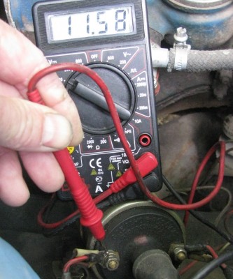

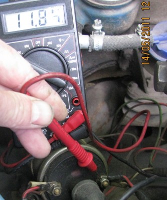

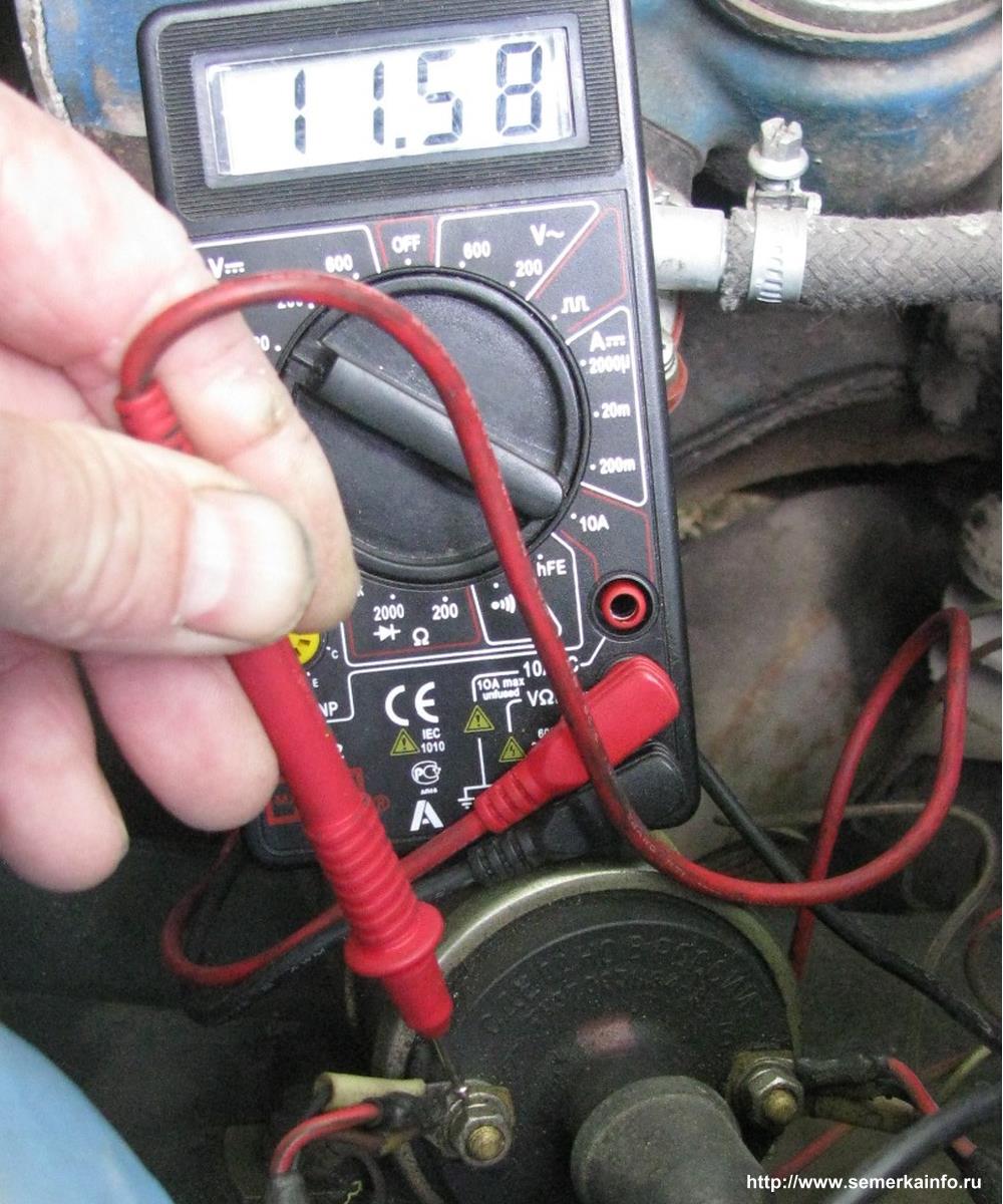

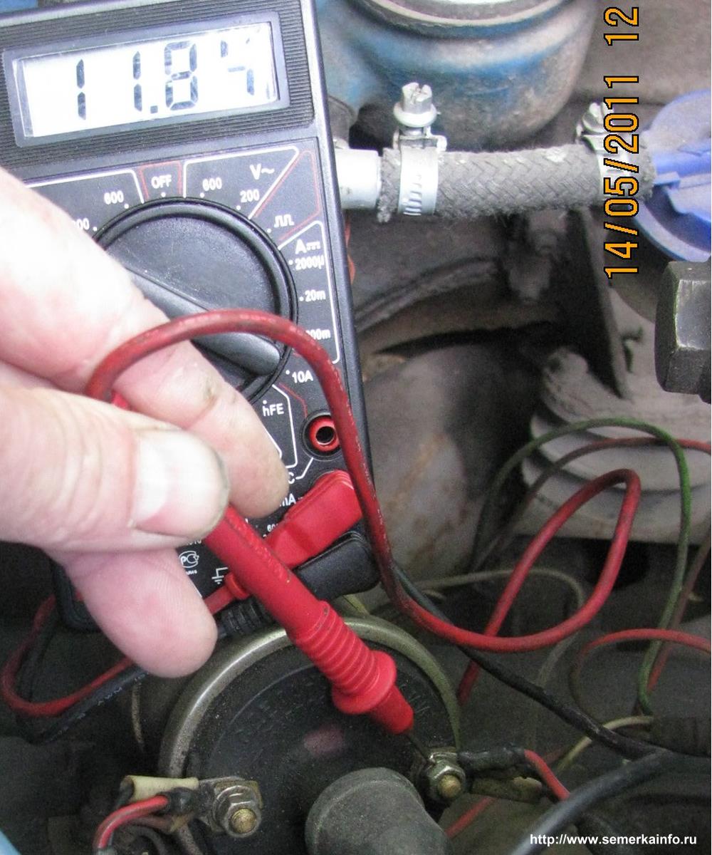

Антон80 писал(а): имел ввиду нет напряжения НА КАТУШКЕ, т.е. между низковольтными клеммами, а не между клеммами катушки и массой. А меня, видимо, не так поняли.
Канеш не так. Мы-то привыкли мерить всё от общего провода (массы). ;)
Зажигание включено.
Сообщения: 47836
Благодарил (а): 1515 раз
Поблагодарили: 3787 раз
Re: Нет искры с катушки!
Непрочитанное сообщение Антон80 » Сб май 14, 2011 13:54:05
ЭЭЭ, а почему показания разные, и так мало? Китайский прибор?

Непрочитанное сообщение Zayec » Сб май 14, 2011 14:41:24
Возможно. А может плохо к массе подцепил (кронштейн расширительного бачка) - в одной руке щуп, в другой фотик. (w00t)
