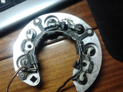

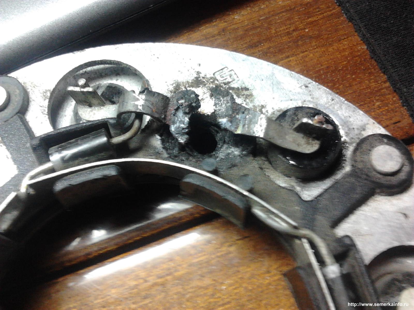

Непрочитанное сообщение verwolf7 » Вт фев 26, 2013 20:14:39
вот что было со 2м мостом, лампочка еле еле подгорола и при вкл поворотов она ярче мыргала, но в один прекрасный момент она загорелась но зарядка была при нагрузке 14.2 вольта!

verwolf7 писал(а):...вот что было со 2м мостом..
посмотрел на фото, подобное ты уже показывал. А ЧТО БЫЛО с 1 и 3 диодными мостами - также выгорали???
