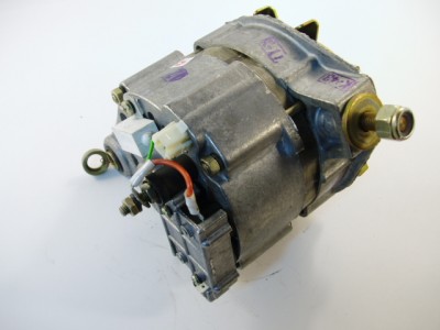

подскажите пожалуйста, а можно ли на обычный генератор на классику поставить поликлиновый шкив?
у меня генератор, на котором РР вставлен с задней стороны, по виду похож на круглую таблетку, на нем сразу счетки стоят ...
прикручен к генератору двумя болтами.
как узнать модель генератора увы не знаю.

Mr Alter Ego
Так выглядит зад гены Г222 (45А)
А так 37,3701 (55А), если таблетка то походу это он, там щётки вместе с регулятором. На г222 регулятор выполнен в виде шоколадки и состоит отдельно от щёток т.е. независимо.
Гена 37,3701
Гена 37,3701
у меня этот.
а вал у него 15мм или 17мм? не знаете?

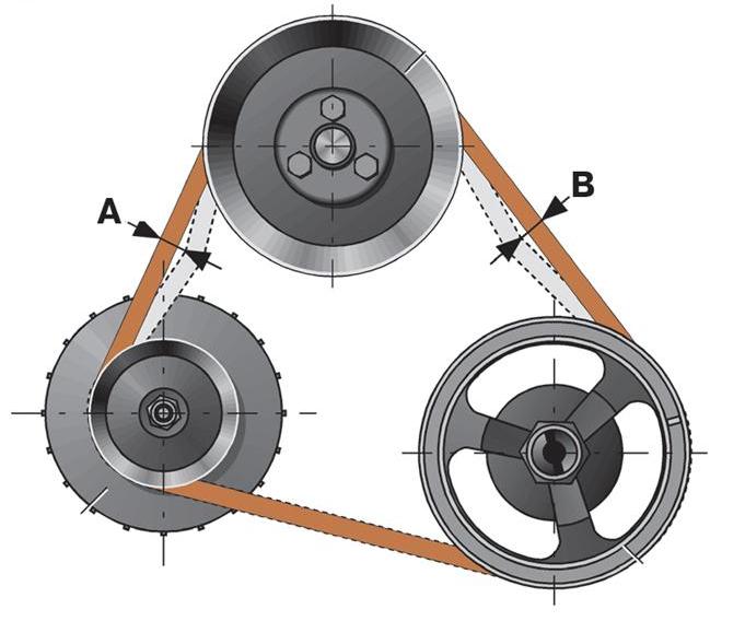

как Вы натягиваете ремень? минимально чтобы не свестело? есть какая то методика?
книгу читал, но не знаю как мерять прогиб ремня в домашних условиях.
прошлым перетягом ремня убил помпу. теперь натянут совсем ... слабо ...

Схема проверки натяжения ремня привода насоса
Натяжение ремня проверяется его прогибом между шкивами генератора и насоса или
между шкивами насоса и коленчатого вала. При нормальном натяжении ремня прогиб
А под усилием 10 кгс (98 Н) должен быть в пределах 10–15 мм, а прогиб В в пределах
12–17 мм.
Дпя увеличения натяжения ремня, ослабив гайки крепления генератора, сместите
его от двигателя и затяните гайки.

Дим, спасибо ... но это у меня есть.
чем я создам усилие 10 кг ?
вот в чем был вопрос. кантером чтоли ? вот сижу думаю ...

Re: Все вопросы про ГЕНЕРАТОР 2.
Непрочитанное сообщение дим 99 » Пт дек 23, 2011 9:26:57
Mr Alter Ego
Так ты пальцем надави и всё нормально, всё это на ощупь делается. Если не прово рачивается и не пищит значит нормально. Если с натягом перебор, то серьёзно убиваются потшипники на помпе и гене. а не до натяг (встречеатся крайне редко,)
