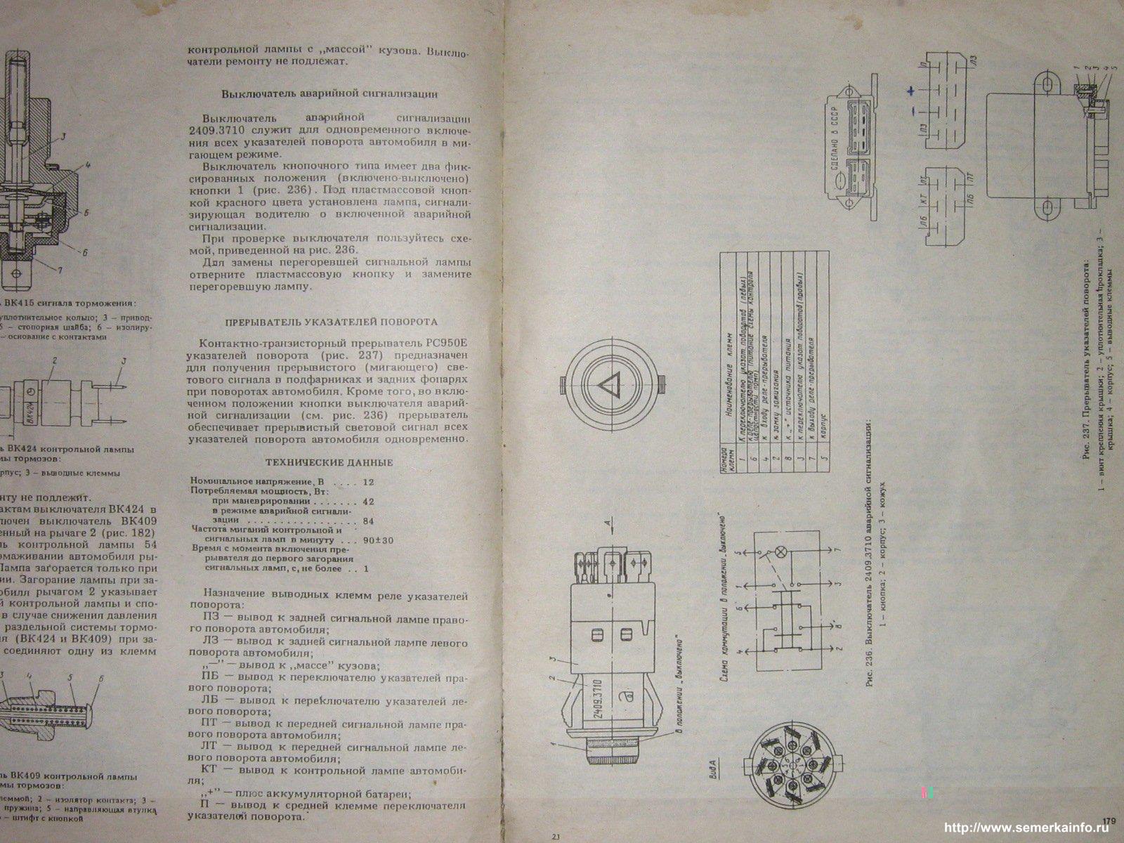

ВинтореZ писал(а):Кстати в чём разница между 6-ти и 8-ми контактной кнопкой аварийки?
Разница лишь в одном, они устанавливаются на УАЗ с другим реле поворотов.

Re: Проблема с реле поворотников или с проводкой!
Непрочитанное сообщение четвёрковод » Вт апр 20, 2010 22:30:57
ВинтореZ
Из приведённой схемы, видно что цепь одна и для всех режимов и аварийки и просто поворотов, разница есть в питании, аварийный режим питается через восьмой предохранитель, а при включении зажигания питание идёт через десятый. с десятого идёт на кнопку аварийки, с кнопки на реле поворотов. Если в аварийном все лампочки работают, то все провода исправны. Ты оба предохранителя проверил?
выключатель аварийки просто дублирует выключатель поворотов по тем же проводам и дорожкам.
1- подозрение на десятый предохранитель.
2- подозрение на реле поворотов.
3- вынуть приборы из торпеды и проверить все соединения с кузовом минусовых проводов, особенно по причине скачков тахометра. найди под торпедой реле поворотов и проследи провод чёрного цвета идущий на кузов ( - ), как правило под одним болтом их несколько сразу.
